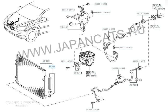

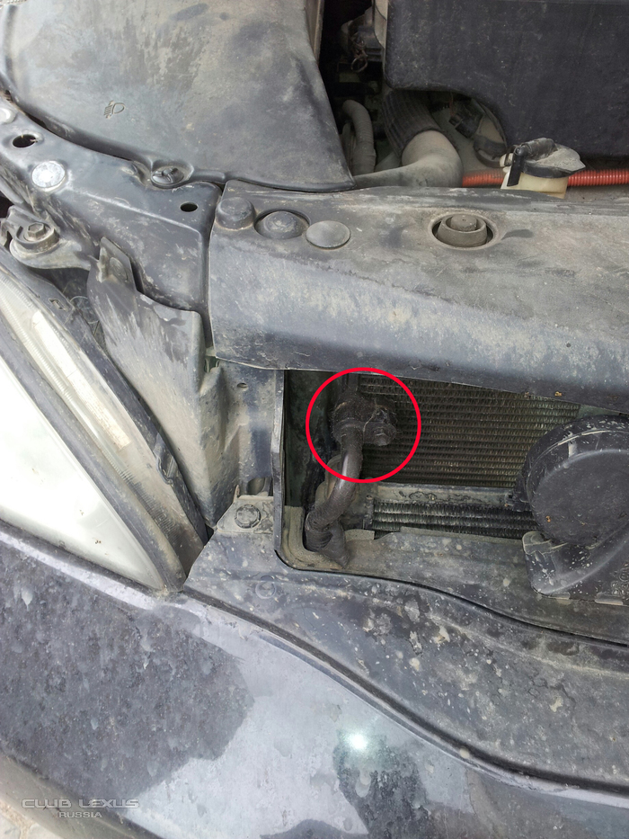

Не могу найти номер прокладки соединения трубки с радиатором (конденсатором). Подскажите пожалуйста номер, кто знает. Начало "потеть" маслом, и хуже стал холодить климат, видимо фреона уже улетело прилично.
Заправка кондиционера на гибриде

не могу понять по этой картинке
Вы же будете снимать этот патрубок, вырежте прокладку сами, из паранита, или резины маслостойкой .....
