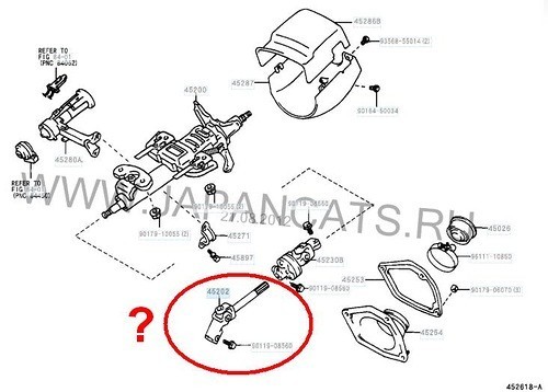

Camel писал(а): Так вот. Сняв вот это чудное сочленение, которое находится между рейкой и валом рулевой колонки был произведён анализ его работы.
Камиль, такой вопрос. То, что гайцы на техосмотре нашли у меня как "ослабление крепления рейки" - оказалось проблемой "сочленения", источник стука в нем, при повороте руля влево-вправо металлические детали этого узла соударяются (на рисунке отметил). Вопрос, в месте чуть ниже этого сочленения, где кардан уходит под обшивку - должен присутствовать люфт в горизонтальной и вертикальной плоскостях? у меня он достаточно приличный, 5-6мм примерно. Как победить звук теперь понятно, но люфт меня беспокоит, в какую сторону копать?
как победитб стук я описывал выше. Надеюсь прочитал.
А вот с люфтом не понял....
Что и куда люфтит? от этой муфты вниз,в пол уходит вал нижнего карданчика. У тебя этот вал ходит вверх/вниз?
Значит он либо не закреплен на рейке или проблема умершей крестовины на этом валу (крестовина на улице. не в салоне).
Проблема всех машин.
Поменяли нижний карданчик, раздвинули демпфер верхнего карданчика. Стук прошел но остался как бы дребезг . Хрен знает в самой колонке может ченить развалиться? Или может демпфер раздвинулся мало?
