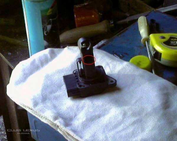

Фото датчика массового расхода воздуха:
очистка MAF-пробег вместо 270-300км стал 400!км на 50литрах
на фото указан колодец, в глубине которого два тоненьких сопротивления которые собственно и надо промывать....

темноватое вообще-то фото, кому надо, могу скинуть более светлое...

Ну вы блин совсем обленились! Берем отвертку, выворачиваем два винта, вытаскиваем MAF и рассматриваем его со всех сторон в любом ракурсе и при любом освещении Very Happy

Кстати о чистке, мое ИМХО. Лучше один раз разориться, купить и поставить новый MAF. Логически понимаю, что там изнашиваться не чему, нет вращающихся и трущихся деталей, но, когда поставил новый MAF, у меня прекратился дребезг (см. другие темы) и сократился расход топлива. До замены старый MAF чистил чуть-ли не каждую неделю, проку не было.
к сожалению только у Вас и прекратился. Сами же знаете, что Досу не помогло.
А сегодня еще и девушка одна с Алматы написала, что и ее Сергей "убедил" купить у него новый МАФ... мда... Confused
Никто в клубе не советует его менять, все моют, а Сергей всех прибалтывает, да еще и за 18000 штук, при цене в магазине по 11...
