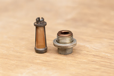

И еще вопрос. Подскажите пожалуйста, где находится сетка-фильтр клапанов ввти? В самом клапане или ,,,?
Сетки-фильтр расположены справа от клапанов, если смотреть спереди Здесь все расписанно
Клапана VVT-i ( ошибка P1349 )
На 6-ой странице этой темы расписано. Читать нужно

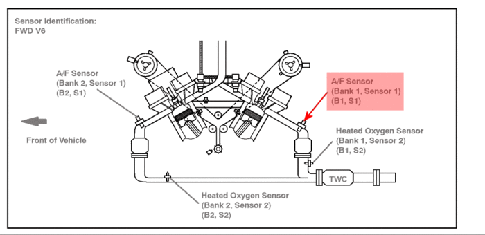

Кто мне скажет, где правая, где левая голова? Очень много путаницы по форуму, кто то говорит, что надо стоять лицом к ремню ГРМ справа от машины и получается справа - правая голова, слева- левая, так ли это? Появилась ошибка p1349 - Неисправность в системе VVT (правый ряд цилиндров) . Просто на голове, что ближе к салону, стоит новый клапан, а на картинке порядок голов наоборот: Клапана VVT-i ( ошибка P1349 )

привет. БАНК 1 - головка которая ближе к салону, там где 1,3,5 цилиндры. БАНК 2 ближняя к радиатору, там где 2,4,6 цилиндры.

Да, это я понял, но где все-таки правая/левая голова? "p1349 - Неисправность в системе VVT (правый ряд цилиндров)" это взято из расшифровки кодов ошибок
Правильная расшифровка P1349 - Variable Valve Timing System Malfunction Bank 1
ПС В автомобильном мире правое смотрится с места водителя. В данном случае правое=первое.
18-01-2016
18-01-2016
Сам парился при заказе. Правая голова это точно ближняя к салону. На 7 странице обсуждал. Еще в 2009.
