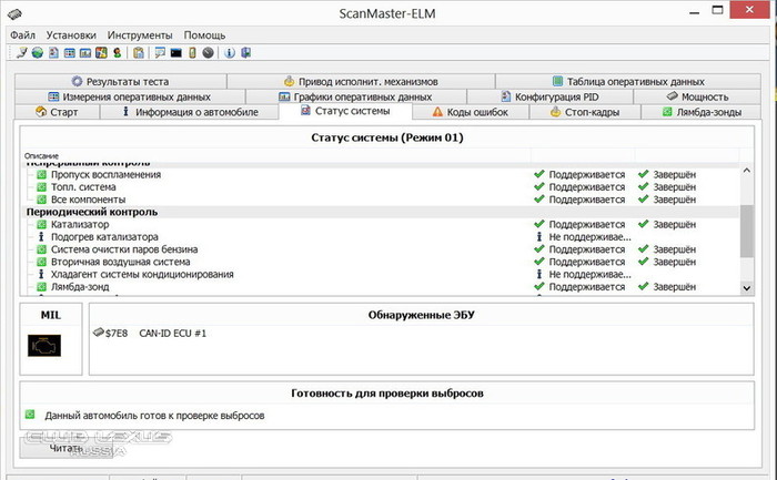

Я вообще то, во многих темах писал, что эффективность катализатора определяется на нагрузочном стенде.
Специальными тестами и примитивно реально, я сужу об этом по данных значений при частичной нагрузке.
А так же готовностью системы к проверке выбросов в статусе системы
Разрушение катализатора
все контроли зеленые (процессы завершены)
в низу надпись данный автомобиль готов к проверке выбросов
