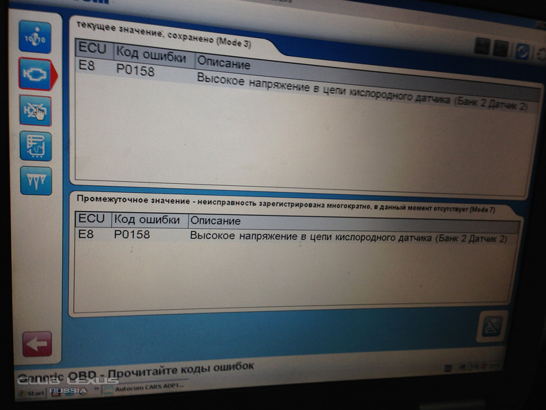

Добрый день.
Подскажите пожалуйста, не могу найти тему и как с этим бороться.
не так давно загорелся чек и VSC, заехал на диагностику, показала ошибку P0158 (высокое напряжение в цепи кислородного датчика Банк 2 Датчик 2)
Удалили ошибку, проехал 500 км и опять загорелась. Из форума понял что датчик 89465-48110 (вроде бы)

Marat-z писал(а):
Буду признателен за любую информацию.
Ничего страшного. Надо менять датчик, скорее всего. Вот тут еще почитай:
club-lexus.ru/f...p;start=195&per_page=15.
22-09-2015
22-09-2015
Спасибо. Я его тоже всю эту тему проштудировал.
датчик 89465-48110 этот надо менять?
22-09-2015
22-09-2015
Да.
