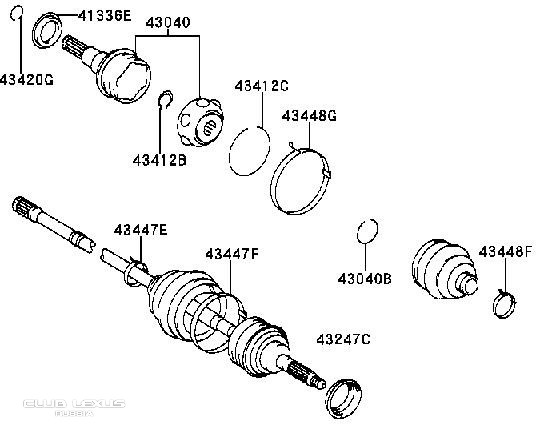

Спасибо Камиль.А парт номер сальника???
18-02-2008
18-02-2008
КАЖЕТСЯ 41336-21010, проверь
