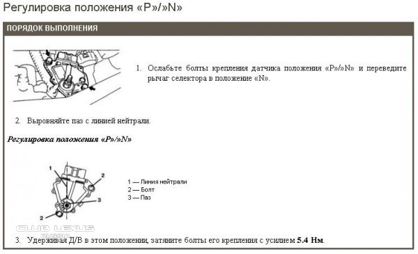

Ситуация такая: машина улетела с дороги, во время полета, пассажирка своей толстой ж... упала на ручку АКПП и сдвинула ее с положения D в паркинг и еще сдернула немного верхнюю ее часть где расположены кнопки. На переднем левом колесе погнулся нижний рычаг. Машина заводиться, но ручка АКПП никуда не передвигается, кнопка разблокировки не нажимается, хотя OD/OFF включается. Пробовал нажимать секретную кнопочку, что слева от ручки под крышечкой, не помогает. На заблокированных колесах не могу затащить машину в гараж, стоит она на улице. Что можно еще попробовать сделать в таких условиях, чтоб разблокировались колеса?

Открой капот, открути привод с механизма, который переключением скоростей заведует. Руками его переключи...
Это где-то под аккумулятором находится:

Привод нашел, открутил, все получилось, колеса разблокировалсь. Теперь надо разблокировать саму ручку, я так мыслю, что когда ее верхняя часть сдернулась, может там оторвался какойнибудь проводок, но как залезти внутрь, кожу что-ли на наболдашнике резать, или по другому можно?
База знаний в помощь!
club-lexus.ru/faq/index.php?article=87

Спасибо за ссылочку, почему-то я ее в базе знаний не нашел, плохо искал видимо
