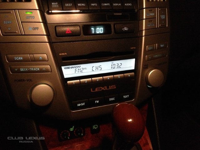

Теперь мой американец стал полностью европейцем. Все работет нормально. Вот фотки того что получилось. Моя родная балалайка останется до продажи, буду продавать когда RX то голову сниму и продам по чем брал отдельно.
[img]Адаптация радио на Lexus RX300, RX330, RX350, RX400
Адаптация радио на Lexus RX300, RX330, RX350, RX400[/img]

+1.
Точно такое же решение с вопросом смены шага радио и убрал тем самым колхоз от кассетника, хотя он является доп. опцией Laughing

Добавляю для общего списка свой аппарат.
Авто - RX400h, 2007 год. Мафон 86120 - 48А30, проц PEG320A.
Всё тоже самое, сдуваем два резака R507 и R510, и припаиваем 8,2 кОм, 22 кОм, 33кОм, как на схеме у ENDRY. Получаем европейскую сетку 0,05 МГц, в CD появились надписи треков, кассетник не реагирует, что в принципе и не важно, этот носитель уже свое отжил.
