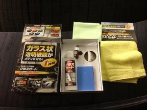

обработал защитой Willsоn
Полировка, и покрытия для кузова GS III
с мойкой, очисткой кузова, полировкой и нанесением защиты потратил 8 часов или 3 вечера.
самое нудное это подготовка -мойка, потом очистка ЛКП - Hi-Gеar Bug Buster, потом абразивная полировка - Паста Ликви.... Это делать необходимо -так указано в мануале, причём желательно их же очистителем.
Сам состав требует сушки в зависимости от температуры окружающего воздуха, чем теплее тем меньше время, нельзя наносить на солнце, я делал при +10 в гараже , поэтому убил на машину 3 часа, тк наносить надо поэлементно и время сушки элементов 20-30мин, а сам состав нужно использовать в течении 6 часов.
состав 2х компонентный, пол флакона мне хватило на весь кузов с порогами и ещё по 2 раза капот покрыть и передний бампер с крыльями. Так что 1 упаковки хватает на 2раза.
Состав располировывается легко, но труднее чем полимерные полироли с воском Карнабуа, они при располировке начинают скользить, этот состав всё же вязкий какой то и к финишной полировке не становится таким же скользким, поэтому трудно понять, появилось покрытие или нет....
Работать лучше в перчатках, тк состав на ощупь маслянистый и плохо вытирается.
В мануале указано что скрывает мелкие царапины чем выгодно отличается от других защитных покрытий, я этого не сильно заметил, мне кажется что воски Типа Ликвимоли или черепашки делают это лучше, поэтому не пожалел что сначала полирнул лак....
Салфетки по окончании работ постирал с порошком для второй обработки, пишут что если дать им высохнуть, то они становятся жёсткими, у меня осталось тряпочка с губки, посмотрим, если станет жёсткой, то состав реально полимеризуется
В мануале указано что окончательная полимеризация происходит в течении недели под воздействием воздуха, поэтому я так полагаю в течении недели нужно избегать мойки, хотя это нигде не указано...
вобщем пока выводы
легко наносится
в комплекте есть салфетки, перчатки, губка (фото)
набора хватает на 2 обработки
нанесение требует много времени и тщательной предварительной подготовки
не понятен визуально эффект - царапины полностью не "исчезли" как обещает мануал, покрытие не стало супер скользким как после восков
проехался, погода атас, снег ,дождь, грязь... проверка что надо...
в общем с капота на ходу вся вода сдувается, капли собираются в крупные и улетают.
грязь собирается на боках в шарики пока машина стоит, но на ходу они размазываются, а когда высыхает всё равно серая бочина в грязи становится...
единственно что мыться может легче будет.... постараюсь неделю не мыть машину чтобы состав схватился...
вобщем такую процедуру надо делать выбирая без дождливую не жаркую неделю.....
