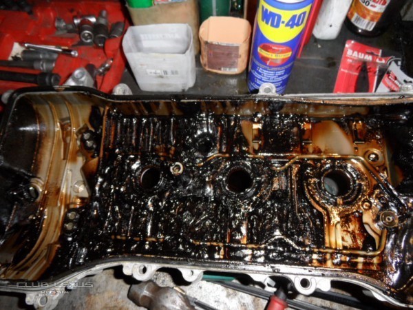

Последствия на разных конструкциях моторов разные, где то двигатель спокойно воспринимает литры масла прокачиваемые через впуск, а у моторов с прямым впрыском, где нет омывания клапанов топливом из форсунок, закоксованное масло наращивает горы кокса на клапанах вплоть до зависания.
Кроме этого само масло во впуске совсем не полезно, попадая в камеру сгорания с воздухом интенсивно оседает на стенках и электродах свечи, особенно на малых нагрузках, вызывает дымление.
Вторая проблема особенно неприятная и выявленная на моторах 3GR 2GR 4GR, при попадании пыли в коллектор, масло задерживает её образуя пылемасляную смесь, превращаясь в "притирочную пасту" для клапанов и колец, доводя фаски клапана и седел до истончения, а цилиндр до износа... club-lexus.ru/f...amp;start=30&per_page=15

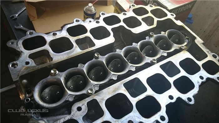

у меня на 10000 уходит литр масла из них 200мл это вентиляция.
В моторах с масложором с 5ц, масло уже льется рекой со второго место забора- до заслонки.
Менял недавно от греха(моторного) у себя многострадальную заслонку на 3UZ
Установка Маслосборника
такой картины слава богу в коллекторе не видел Smile были небольшие разводы масленые за 10 лет эксплуатации и пробега 170т.км
8-06-2015
8-06-2015
Установка Маслосборника а вот что было у меня за 10 лет Smile
