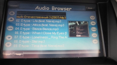

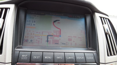

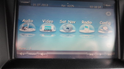

вот фотки итога работы:
примерно так выглядит системник (на фото промежуточный вариант с другой материнской платой) -
Как видно из фото, использованы разъемы штатного блока навигации для подключения пин-в пин. Но вмешаться в штатную проводку все же пришлось - для подключения звука необходимо было подключить AZ-FM конвертер в разрыв входа усилителя и проложить + и - напрямую от аккумулятора. Включается комп при подаче ACC и уходит с задержкой 30 сек. в гибернейт после выключения ACC. время "горячего" старта около 10 сек. Установлен системный блок на место штатного блока навигации.
GPS-приемник засунул в задний спойлер. Там он отлично ловит и хорошо перенес зиму, хотя у нас и -30 небыло...
вот, что на экране:
