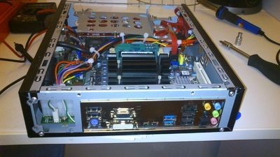

вот фотки итога работы:
примерно так выглядит системник (на фото промежуточный вариант с другой материнской платой) - Установка CarPC в RX400h
Как видно из фото, использованы разъемы штатного блока навигации для подключения пин-в пин. Но вмешаться в штатную проводку все же пришлось - для подключения звука необходимо было подключить AZ-FM конвертер в разрыв входа усилителя и проложить + и - напрямую от аккумулятора. Включается комп при подаче ACC и уходит с задержкой 30 сек. в гибернейт после выключения ACC. время "горячего" старта около 10 сек. Установлен системный блок на место штатного блока навигации.

надоело для штатного потолочника dvd записывать. Кроме того в штатной системе разные фильмы спереди и сзади нельзя запустить (когда езжу в отпуск и на выходных - очень нужно). Всеядности у штатной системы не наблюдается. В моей даже mp3 не читает, не говоря о всяких *.flac Замена на штатную магнитолу с mp3 стоит как пол карпс и не избавляет от необходимости нарезать болванки.
про навигацию - на дальних поездках в европу юзаю IGO8 PC - маршрут в 3800 км перестраивает за 4-5 сек, а более короткие - мгновенно.
От видеорегистрации через комп отказался, по причине невысокой надежности, в случае аварии - комп может не сохранить запись. Хотя камера Logitech С920, купленная для этих целей, снимала 1980*1080 15 кадров в сек. так, что даже номера машин 2х встречных полосах при моей скорости 80-100 разобрать можно было, уже неговоря о попутках.
