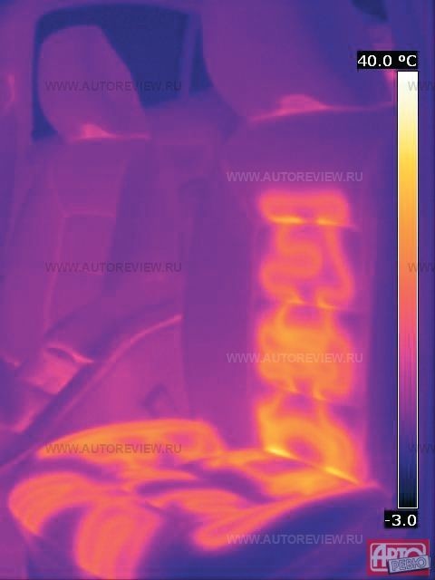

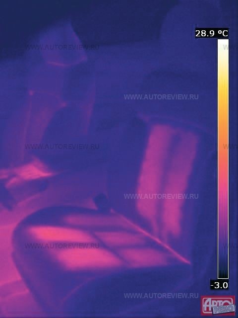

Единственный дискомфорт он не полного прогрева - это холодный салон и холодные сидения, , штатный подогрев сидений работает когда сидишь... выход как не банально, шерстяная подстилка... я в этом случае не комплексую....
да и по сути, штатный подогрев даже на 3 положении не вызывает восторга - сравниваем с тем же вольво s80....
gs300
s80

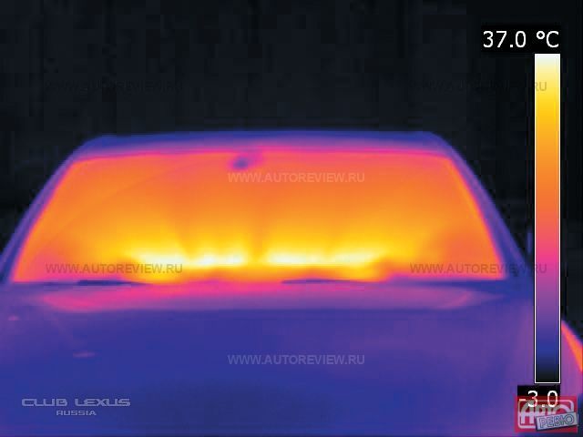

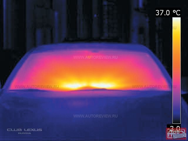

Система обдува лобового стекла считаю не продумана для холодных стран, это подтверждает температурный тест АР - сопло сделано не классически по всему низу стекла, а по центру... для штатов и европы такое решение может и гут, а для раши - в мороз сразу начинает затягивать не просто углы стекла, а всю поверхность от стоек!!!- синий цвет на картинке
gs300
genesis
выход - переключать на обдув лобовика при его затягивании, но при этом снижать обороты ниже средних, чтобы не было тепловых напряжений стекла и температура при этом не была выставлена выше 23-25С
