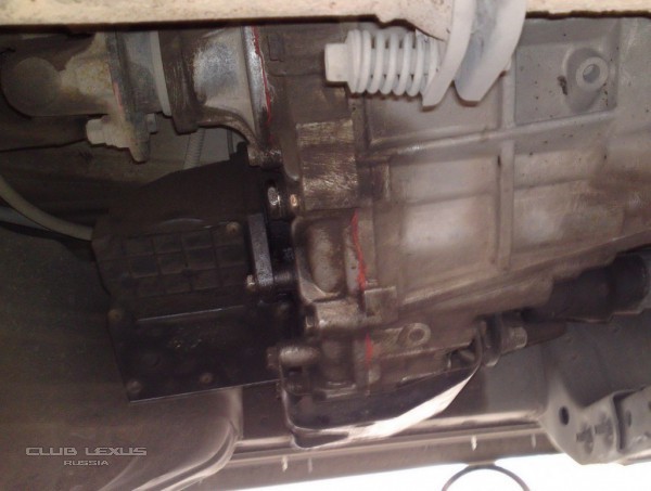

Такая проблема.Сверху сальник заднего кардана сухой. Сочится масло между блоком управления(квадратная коробка с задней стороны раздатки)и раздаткой.СТО Toyota отказала сразу, отдельно манжеты нет и как делать не знаем.Во втором месте объяснили(езди так!) А что-бы устранить течь нужно снять и разобрать раздатку и как-то заменить манжету(которой ни где нет) и не факт что после этих манипуляций блок управления будет работать.Что делать? (езди ТАК!)меня не устраивает! Хочу устранить.Может можно поставить манжету не снимая раздатки? Разобрав этот блок.И где заказать эту манжету или сальник?ПОМОГИТЕ!!!!!!!!!!!!!!!!!!!

А) Меняется актуатор раздатки (моторчик, тот что весь в масле на фото).

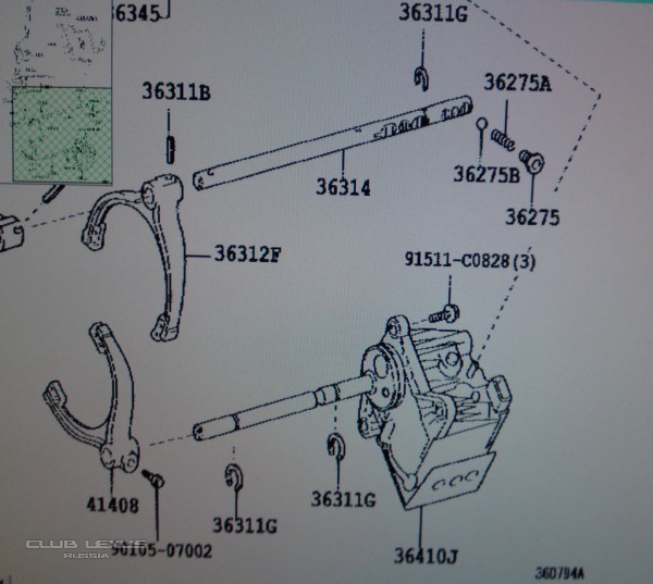

Вся проблема в кольце (нет там никакого сальника в этом месте) между актуатором и раздаткой, оно дубеет и начинается вот такая фигня.
Снимаешь актуратор, он на трех болтах держится (91511-С0828(3) что на схеме которую выложил), снимаешь это кольцо, обезжириваешь его, смазываешь термогерметиком хорошим (красным) ставишь обратно ждёшь пару часов, чтобы герметик схватился и всё в путь.
Езжу после проделанной операции уже месяца три - ВСЁ СУХО!
Самое смешное, что всё таки я нашёл на exist-е это кольцо, но уже после смазки термогерметиком, но всё равно заказал 3 шт. Amd Green Amd GreenAmd Green
P.S. разбирать сам актуратор не надо, там сплошная электроника и масла там нет вовсе.

Вот нашел. На схеме кольцо уплотнительное номер з/ч 90301-56009
