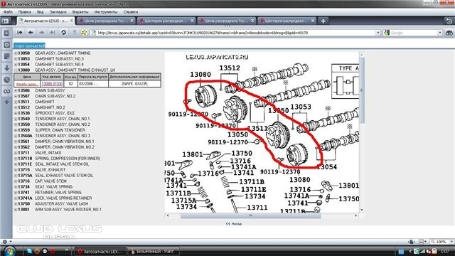

Добрый день.
Знакомлюсь с машинкой RX 350 06 г.в. пробег 42 т.к.
Проблема вот в чем. При запуске возникает кратковременный скрежет сначала грешил на стартер, потом порылся в интернете, пообщался с оффициалами .... вроде похоже на шестерни VVT-i (в сервисной истории авто есть операция по чистке, а потом и замене трубки высокого давления VVT-i) т.к. гарантия кончилась, мучить не кого (бесплатно) .... разбираюсь по тихоньку. Официалы обрисовывают бюджет в 50 тыр.
У кого было похожее?
Как решилось?
Кто менял шестерни после гарантии, во сколько обошлось?
Заранее спасибо.

Это шестерни гремят. 100% у меня такое было при пробеге примерно 20000. меняли по гарантии после чего всё наладилось. тут на форуме есть така тема да ни одна. 50 тыс денег это помойму не дорого. я слышал за это просят 80 и более.

добрый вечер,скажу как спец по лексусам))это муфты vvt-i.шумят они практически у всех 350 при запуске двигателя,устраняется эта проблема путем их замены,это заводской брак,да и за 50 рублей с.у. двигатель с его частичной разборкой нормальные деньги,и что за бред пишет товарищ под ником ivan200505???какие клапаны будут шуметь в масляном фильтре??лейте 0w-30 или 5w-30 и густым оно у вас в любой разумный мороз не будет,если будут еще вопросы по лексу пишите в личку
Как специалист по Лексусам полностью подтверждаю - нужна замена муфт VVTi

1. Технический бюллетень есть
2. Отзывных акций нет и не будет
3. Да есть нового образца
4. Желательно посрочнее
5. Пока ничего ни у кого не отломало
to P.S. - Тойота в курсе, письмо не поможет

Это действительно скрежет.
Предыдущий хозяин начинал боротся с этой проблемой... все это связанно именно с VVTI. Было так: появился скрежет, обратился к официалам, они почистили трубку VVTI, он возращается домой (150 км.) ...... Shocked утром лужа масла под машиной (30 т.км.). Эвакуатор, гарантийный ремонт. Человек занятой, в проблему не вникал. Вроде звук пропал. Потом машина почти год использовалась очень редко.
Теперь я .... млин гарантия кончилась 4 месяца назад... обидно.
Можно номер бюлетеня.
А что шестерни все разом (4 шт.) изнашиваются???? (за 40 тыр. км ??? Shocked )
А что за шаманство с трубкой... звук ведь реально проподал.
