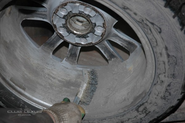

Попробуйте заехать на мойку и промыть хорошенько колеса изнутри, если не поможет - сделайте шиномонтаж.

Попробывал
Уже чистили диски

Делаю сам вышеописанную процедуру раз в месяц- реально помогает
