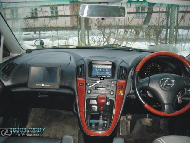

Bodr писал(а): Мне понравился Prology AVD-850. Хоть беги покупай. Как бы его поставить в Рекс .....поизящней. Как Хищный не хочу. На подставку тоже...а вариантов больше не вижу.
На бимере я его вот так ставил, а хорьке/рексе если действительно поизящней, то только с переделкой штатных мониторов.
можно в щель между монитором и головой вставить съёмный чёрный миникронштейн из мет. пластины - указан стрелкой
делал так на Б5, питание можно оттуда же вывести и устанавливать на время просмотра фильмов - эстетично, удобно и практично...

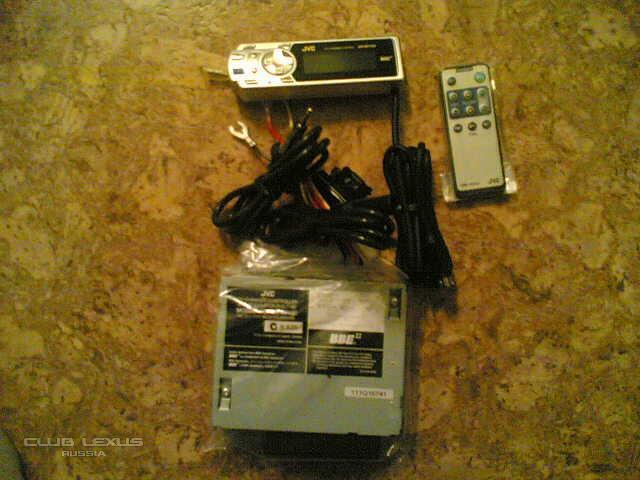

Ну вот отмучился.
Поменял Velas на чейнджер JVC CH-H1500RF + разница по деньгам.
Так как подключение через FM хотелось оставить как резервный вариант, при перенесении чейнджера в другое авто, поехал искать ICD-адаптер и ведь нашел во 2-м магазине всего за 1000руб(дешевле чем на сайте производителя).
Заехал к знакомому мастеру и установил, все заработало сразу.
Полностью доволен приобретением и MP3 есть и штатное управление осталось. Качеством звучания доволен. Очень нравится что не надо ничего отдельно включать и выключать, все как обычно.
Кстати чейнджер JVC CH-H1500RF это чейнджер JVC CH-H1500 + дополнительно FM модулятор + панель управления + пульт д/у
FM модулятор подключается в антенный вход головы, а штекер автомобильной антены в FM модулятор (так что помех быть не должно).
Это и есть отличие между ними, пока лежат не востребованными.
