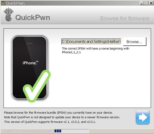

4. Запускаем "пивнягу". она сама найдет аппарат- выбираем в окошке недавно скаченную и установленную прошивку 2.1 и жмем стрелко
(примерно как на картинке, но чуть иначе- на картинке старый айфон)
5. в новом окне ставим галочки на "установить Сидию" и "установить Инсталлер", на изменения картинки загрузки - по желанию. Жмем стрелко и действуем по возникшим командам- зажимаем кнопки аппарата пару раз (напомню- Shift или Home- это кнопка на лицевой панели, Power- это которая сверху)
