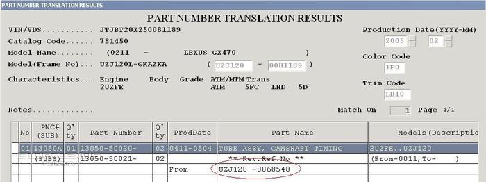

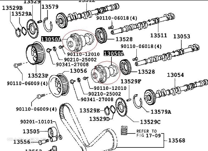

Сразу с PS начну:
- пока не будет опровергающих фактов - дальше не интересно: есть вот такая информация о конкретном VIN-е; много вопросов и споров было на форуме (у меня машина 2005г а двигатель - 238)
Теперь ответы:
- VIN - с ebay.com;
- для двигателей с VVTi (GX) устанавливается VVTi контроллер
Где правда о л.с.?
- для VIN JTJBT20X350076650 (2005-01) такого контроллера нет
Где правда о л.с.?
- для VIN JTJBT20X250081189 (2005-02) такой контроллер есть
Где правда о л.с.?
- ошибки в VIN-е: возможно...
- ошибки в EPC: возможны...
Для примера:
Где правда о л.с.?
Указано, что этот контроллер устанавливается с последних цифр в VIN-е 0068540.
Но если ввести это VIN - то там контроллера нет Shocked
PPS: IMHO, я думаю, в EPC - правильно: не зря же во всех сервисах и автомобильных магазинах при заказе запчастей сначала спрашивают VIN а не год выпуска или модельный год...

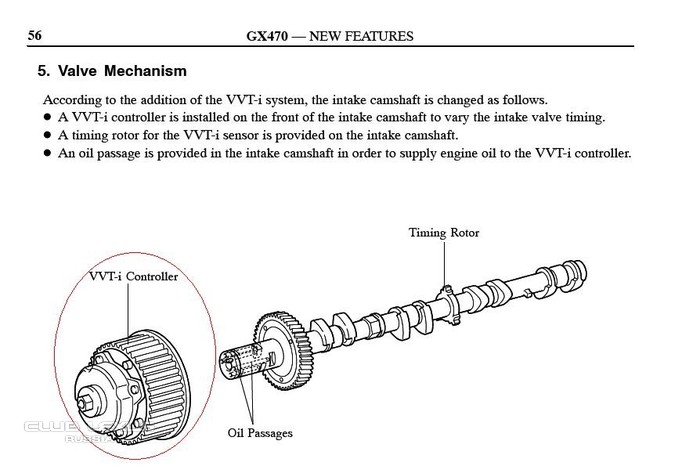

Вопрос в этом распредвале с контроллером? То есть если заменить его на старом движке то получиться новый? Или как? Вообще реально движок 238 в 273 л.с. переделать с помощью замены запчастей?
  • 0
4-09-2008
4-09-2008
Не горячитесь! Наверняка, не так все просто! Laughing Думаю, что помимо контроллера и вала, который ещё куда-то надо поставить (установочное место), изменена программа работы мотора!
