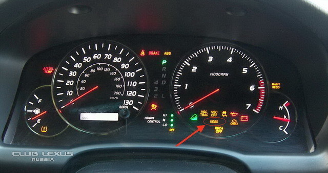

Народ очень прошу у кого есть КДСС, снимите лампочку на приборном щитке которая должна загораться при включение зажигания! Выложите фотку чтоб наглядно было видно как это выглядит. Спасибо.
  • 0
25-08-2008
25-08-2008
Може вот это описание тебе поможет...
Для США - позиция 23, для Канады - позиция 22
Всем спасибо

Итак: как узнать, есть у Вас KDSS или нет.
a) Ненаучные методы
1. Если при включении зажигания или вообще когда-нибудь у Вас загорится это лампочка - у Вас есть KDSS
Все о KDSS
PS: Может быть залеплена "жвачкой" или просто перегореть

flashLAV на первой фотке ты не то в кружочек обвел! Там надо то что выше и левее… Cool
  • 0
1-09-2008
1-09-2008
Исправился Embarassed
