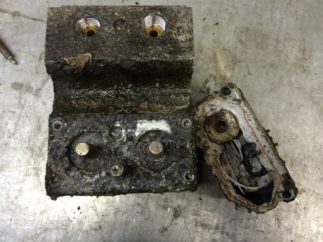

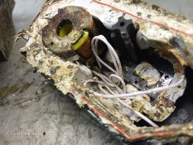

ну вот как-то так) Laughing
на этот раз менял блок клапанов

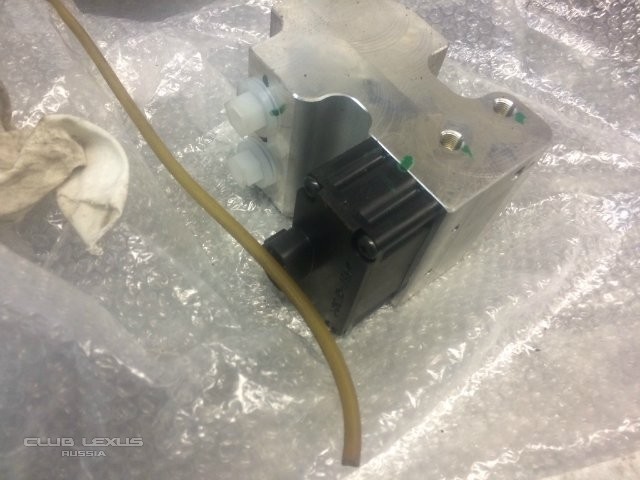

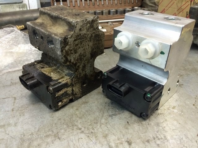

по чём нынче блок?
поживу - увижу, доживу - узнаю, выживу - учту...
1-03-2016
1-03-2016
25 рублей Confused
да, машина была после ремонта. на год продлились мучения

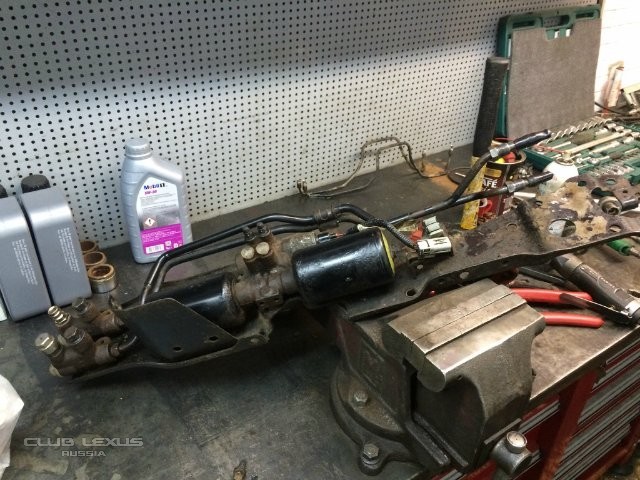

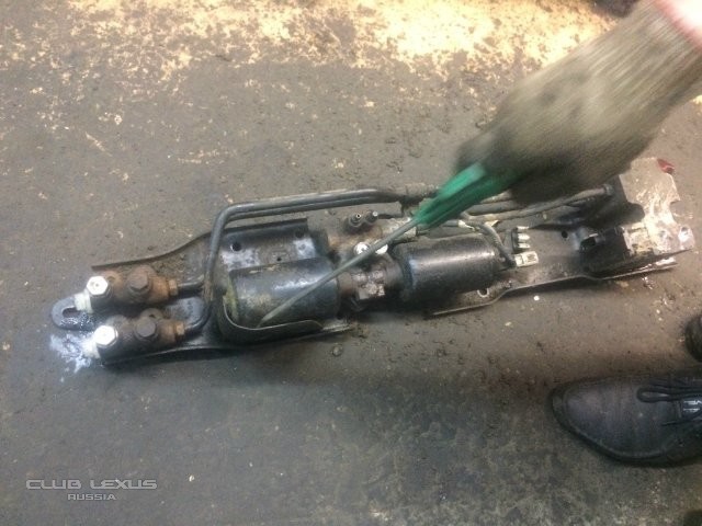

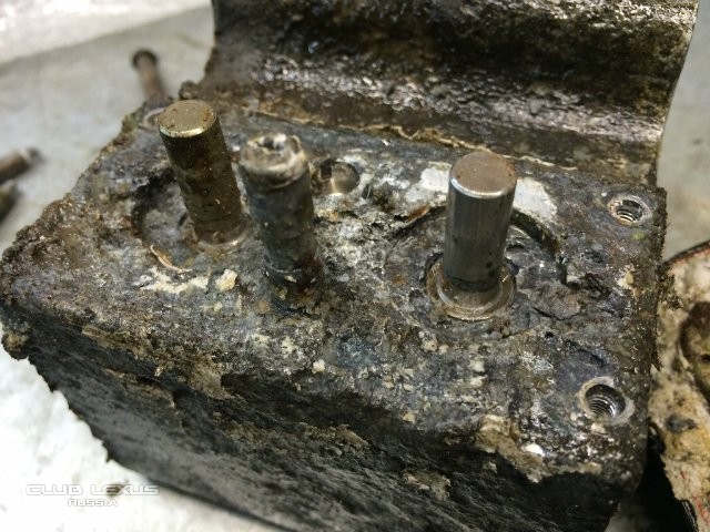

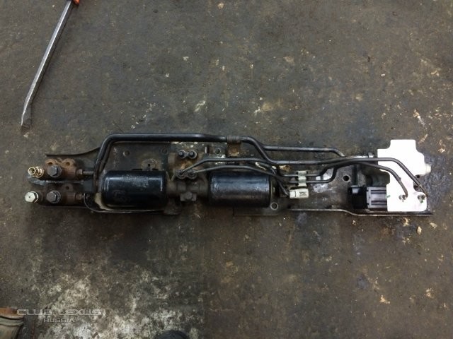

жестко как то ремонтировали, катушка еще одна куда пропала?
когда свой ремонтировал, он так выглядел:
