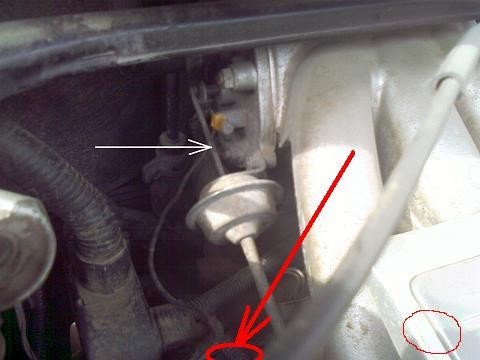

DmitriyZ писал(а):
Глянь, пожалуйста - это оно выделено красным?
да - он

Камиль, а где этот фильтр стоит? Embarassed
7-07-2008
7-07-2008
Показано красной толстой стрелкой
Начал слышать наводки от генератора при прослушивании музыки
