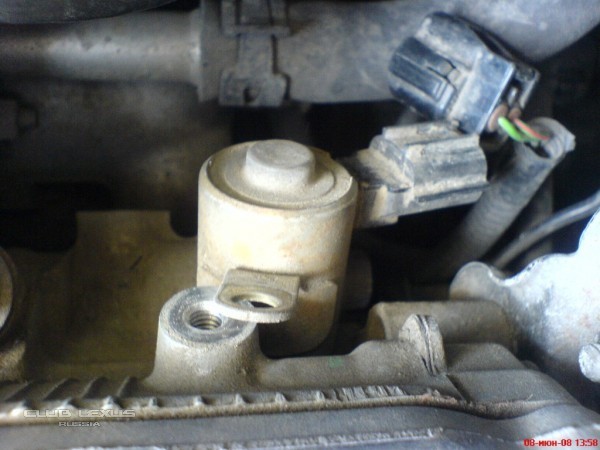

Не могу понять. где стоит клапан VVTi Sad фото у кого есть?

Ron писал(а):
фото у кого есть?
Схема есть - lexus.japancats...1&modelcode=2&treg=U
Сейчас мельком глянул, но не нашел.
Но он там должен быть, 100%

смотрел я здесь,на схеме видел,на машине в реале где стоят не могу понять Sad

Это он?
