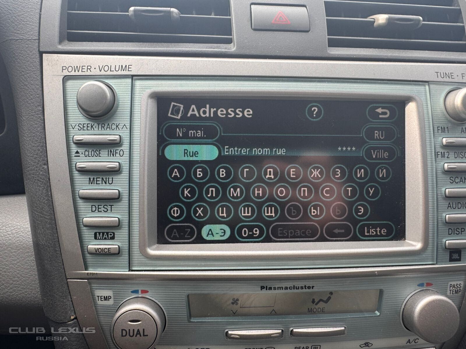

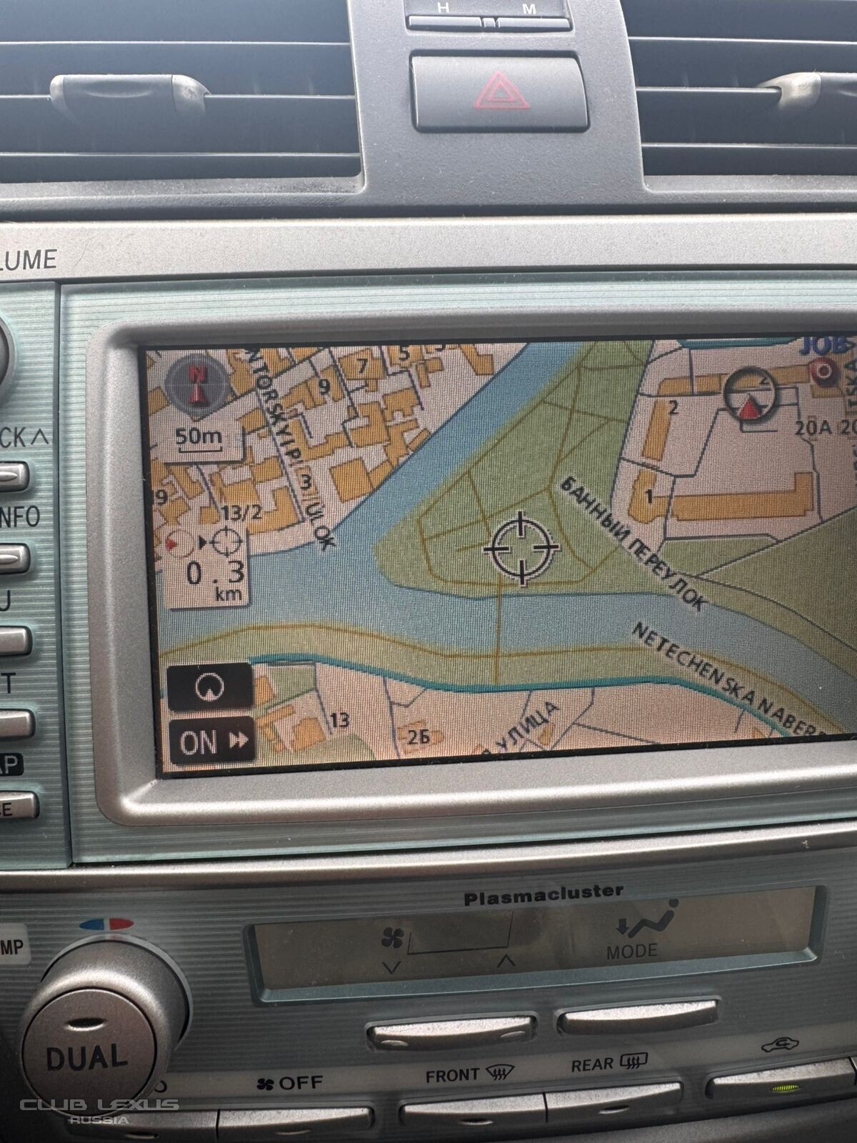

Сделал подмену на русские буквы, поробывал пару слов перевести и все работает, шрифт векторный в OUTD (gen 5 denso (usa)).
