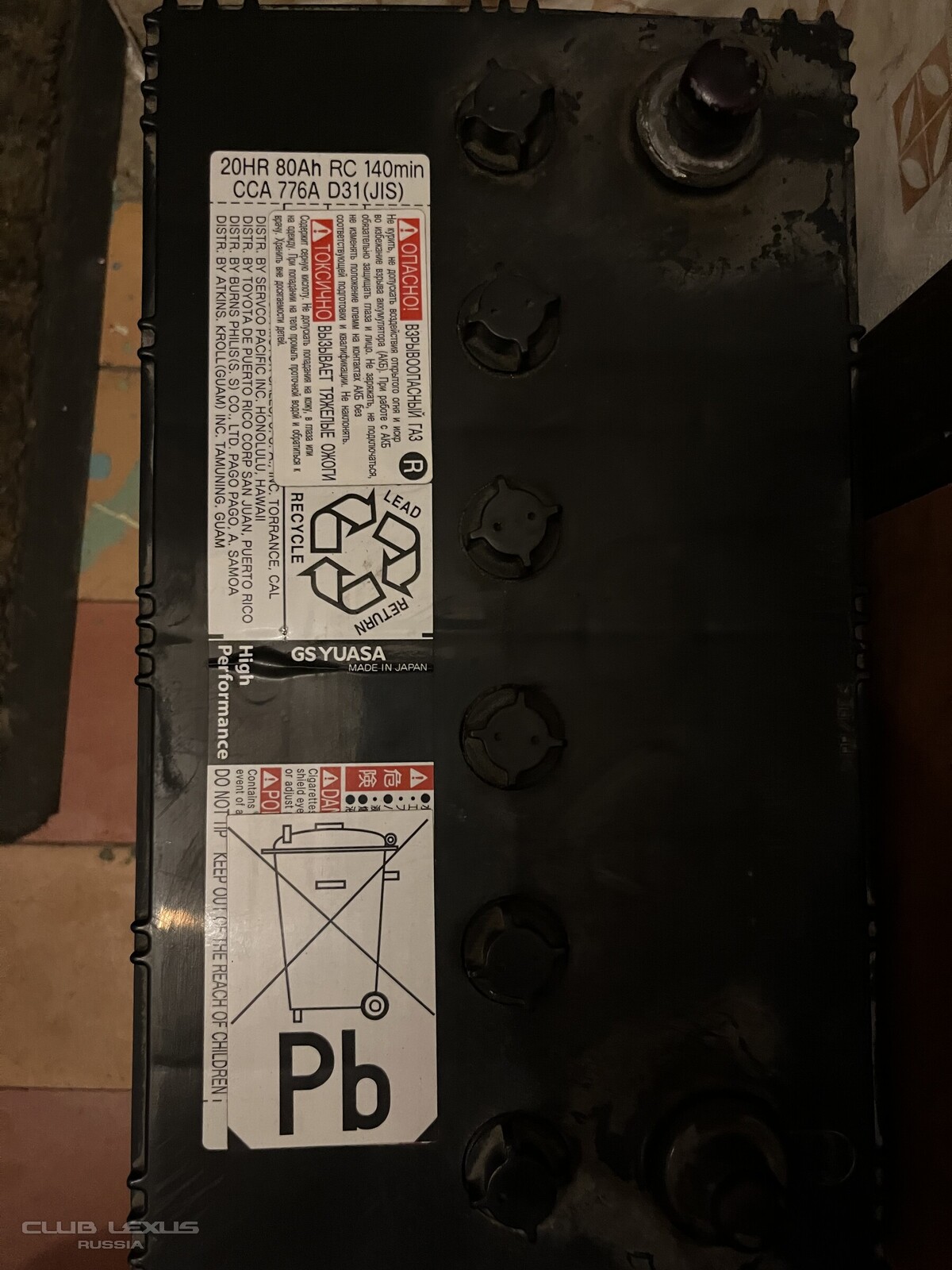

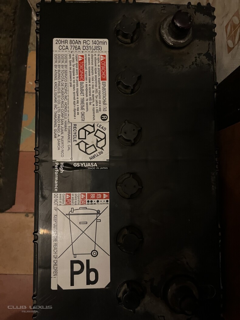

Здравствуйте! Делюсь своей историей. Машину взял летом 2020 г. С аккумулятором проблем не было. 25.01 вернулся с дачи. С тех пор машину не трогал, поскольку болел. Вчера откопал перед и бока (наконец-то пригодился телескоп Фискарс) , сегодня почистил щеткой. Попробовал завести, но аккумулятор признаков жизни не подал. Решил занести в квартиру. И тут началось самое интересное. Нет, открутил-то я его быстро, а вот доставал! ) Уж не знаю, сколько весит эта дура и почему она без ручек 🤔🤦, но помучиться пришлось знатно. Прелести добавлял капот, который амортизаторы вдруг решили не поддерживать в трудную минуту. В поисках палки или пенопласта тщетно обошёл ближайшие помойки и дворы, и уже когда возвращался, нашёл сломанную ветку, которая меня и выручила. С общем, аккум дотащил (надеюсь, спину в очередной раз не сорвал), поставил в предбаннике, протёр, сфоткал и теперь вот думаю, что делать дальше: сгонять на дачу за старой красной зарядкой, оттащить в сервис на районе, купить новый (муки выбора) или попробовать завтра завестись на этом?

Я думаю ему хана (безусловно зарядить его можно и авто заведете, но держать емкость/зарядку он не будет. Можно его оставить на лето, а зимой использовать новый. Я так чередовал, пока окончательно не сдох). А амортизаторы капота (возможно 1) лучше заменить. Родные стоят от 4 т.р. и более. Я взял в Автодоке альтернативу "Амортизатор капота MASUMA T8163" по 950 руб. (сентябрь 2025) и прекрасно работают (у нас сейчас -25 ).
