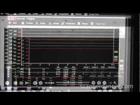

Не подскажите, это нормальное напряжение на АФ сенсорах? Поставил докс 0500. Внешне оригиналы. В холостом ходу показывают 0,64-0,65в оба. Практически не плавают по напряжению. Красткосрочная коррекция в районе 2% на обеих головах.
Понедельник
Понедельник
Просто насколько понял из множества просмотренных кадров и записей здесь, на оригиналах напряжение примерно 3,3в на этих сенсорах..
Воскресенье
Воскресенье
Нашёл ответ на свой вопрос, обозначенный выше. И вообще в этом видео самый сок как я считаю по диагностике и данным насчёт афр сенсоров (широкополосников).
