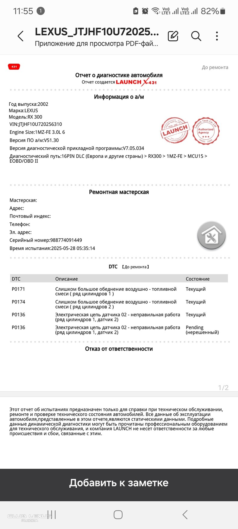

Добрый день, загорелась ошибка VSC и чек, диагностика показывает ошибки P0171, P0174, P0136

Lexa_7sk,
P0136 - Нарушение в цепи посткаталитического лямбда-зонда (№ 2)
P0171 - Переобеднение воздушно-топливной смеси (отсечка топлива)
P0174 - Переобеднение воздушно-топливной смеси (датчик A/F)
Смотрите подсосы воздуха, много воздуха, либо мало топлива, бензонасос, форсунки.
и нижняя лямбда которая ушастая

Дымом проверяли, есть небольшой подсос воздуха на дросселе со стороны тросса
