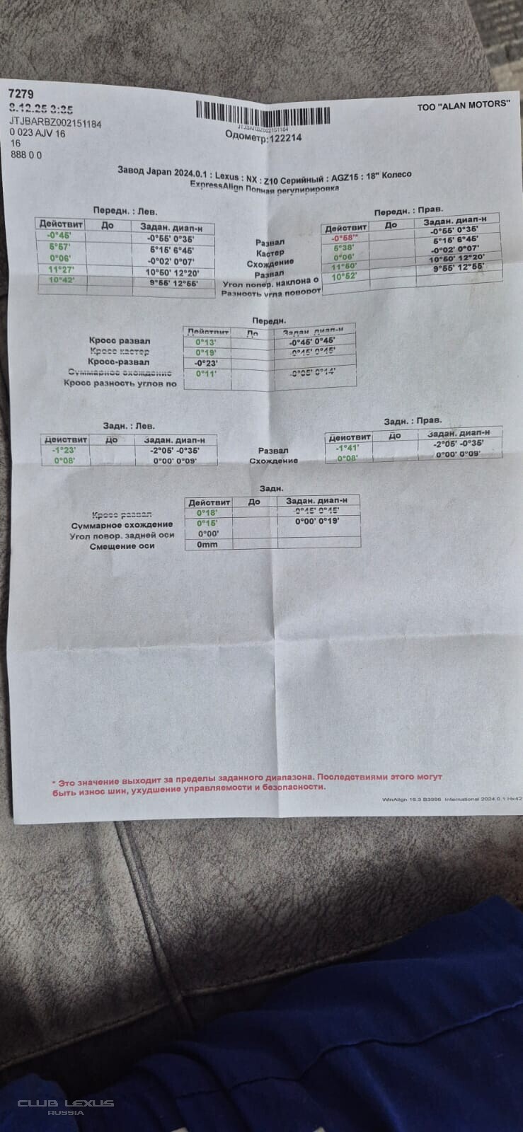

Срезал старые болты эксцентрики, выровнял. Тянет в сторону особенно когда уклон дороги, ранее такого не замечал. По ощущениям левая сторона сильнее кренится на поворотах. Будто пружина сильнее просела чем правая сторона. Измерил рулеткой от центра колеса до арки зад 45см левая и правая сторона, перед 44см обе стороны. Как заводские настройки. Если верить GPT )) мол меняй пружины и будет тебе счастье, т.к. после смены пружины снова делать геометрию и будет по заводским настройкам. Типа не правильно геометрию делать на просевших пружин. Сколько машин не было, никогда от пружин увод у меня не зависел .Впервые.

развал в допуске или нет?
5-11-2025
5-11-2025
Все в допуске в зеленой зоне со слов мастера. Но сам не видел и распечатку у ОД не получил. Краска в принтере закончилась. Дождусь пружины, установлю после потребую результаты геометрии. Советуют не сразу делать геометрию после смены пружины, якобы осесть должны, через дней два норм. Посмотрим. Я уже не знаю куда копать. А тачку продавать жалко. На рынке ничего нет. Китайца и корейца не хочу. Перед установкой сравню старую пружину и новую если не будет разницы по высоте верну)), а то дорогие.

углы установки колёс на передней и задней оси в норме или нет?
да или нет?
конкретно каждый параметр?
слева и справа, сзади и спереди?
8 раздельных ответов, + два дополнительных по кастору передней оси, итого 10
задние колёса всегда визуально домиком стоят из-за формы кузова, но их развал при этом в норме

Последнюю распечатку от ОД по геометрии не получил из за законч.краски. Ранее до ОД делал геометрию не официалов тогда распечатка показала все зеленом диапазоне. Но все же на уклонах тянула в право только.

MrDims, Развал может быть “в норме”, но пружины всё равно влияют.
На стенде измеряется статический развал, когда машина стоит.
Если пружина просела, то в движении геометрия уходит в другую точку — особенно на многорычажке.
Из-за изменения высоты кузова меняются не только развал, но и схождение, а именно схождение вызывает увод.
Поэтому распечатка может быть зелёной, а поведение машины — неправильное.
Так что далеко не чушь)).

как раз чушь...
для такого эффекта пружина должна сломаться, а не чуть просесть от времени

Братан, я сменил пружины просевшие и результат есть. Об этом говорит геометрия колес. Доказывать что то тебе не собираюсь. Оставайся при своем мнении, а я дальше двигаюсь. Не надо словами доказывать, а делом как я заказал пружины дождался 2 месяца сменил у дилеров и там же сделал геометрию колес.

Добрый день! А Вы получили оригинальную распечатку? Сменил задние пружины выставил геометрию у официалов. Вроде как все идеально но на уклонах уводит вправо на прямой нет.Вы решили проблему? Если да подскажите пож ста. Заранее Благодарю! Вот мои результаты.
