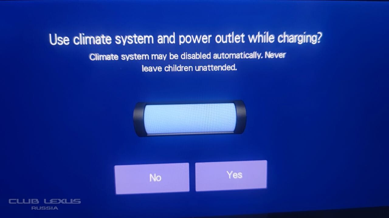

Добрый день. Владею Lexus RZ450e около 1 месяца. Уже столкнулся с парой моментов) Но это в основном из-за того, что не читал мануал. Сейчас выскочила следующая проблема. Заряжаясь возле дома хотел прогреть машину. А-ля «дистанционный» запуск. Включил ее пока была на зарядке, включил подогревы и обдув. И пошел в дом. Через полчаса столкнулся с проблемой заблокированной двери. И частым миганием фар. Попытка открыть дверь не увенчалась успехом. В окне видел сообщение о том, что ключ не опознан. Пока разбирался как открыть дверь с помощью механического ключа, все выключилось. После того, как попал внутрь машины, она на попытку включения не реагирует. Иногда при нажатии кнопки включения и педали появляются мигающие сообщения. Сейчас сбросил отрицательную клему от аккумулятора и оставил машину на пару часов. Нуждаюсь в советах) и рад вступлению в клуб)

padlovich, Добрый день, вот таким способом была включена система климата?
Lexus RZ
Ключ был один в комплекте или два, я б попробовал другой ключ и проверил бы батарейку в ключе.
Можно приложить ключ к кнопке пуск и нажать пуск с нажатой педалью тормоза. (если это батарейка)
А может и аккум 12В нужно проверить, может там с зарядом не совсем хорошо.
