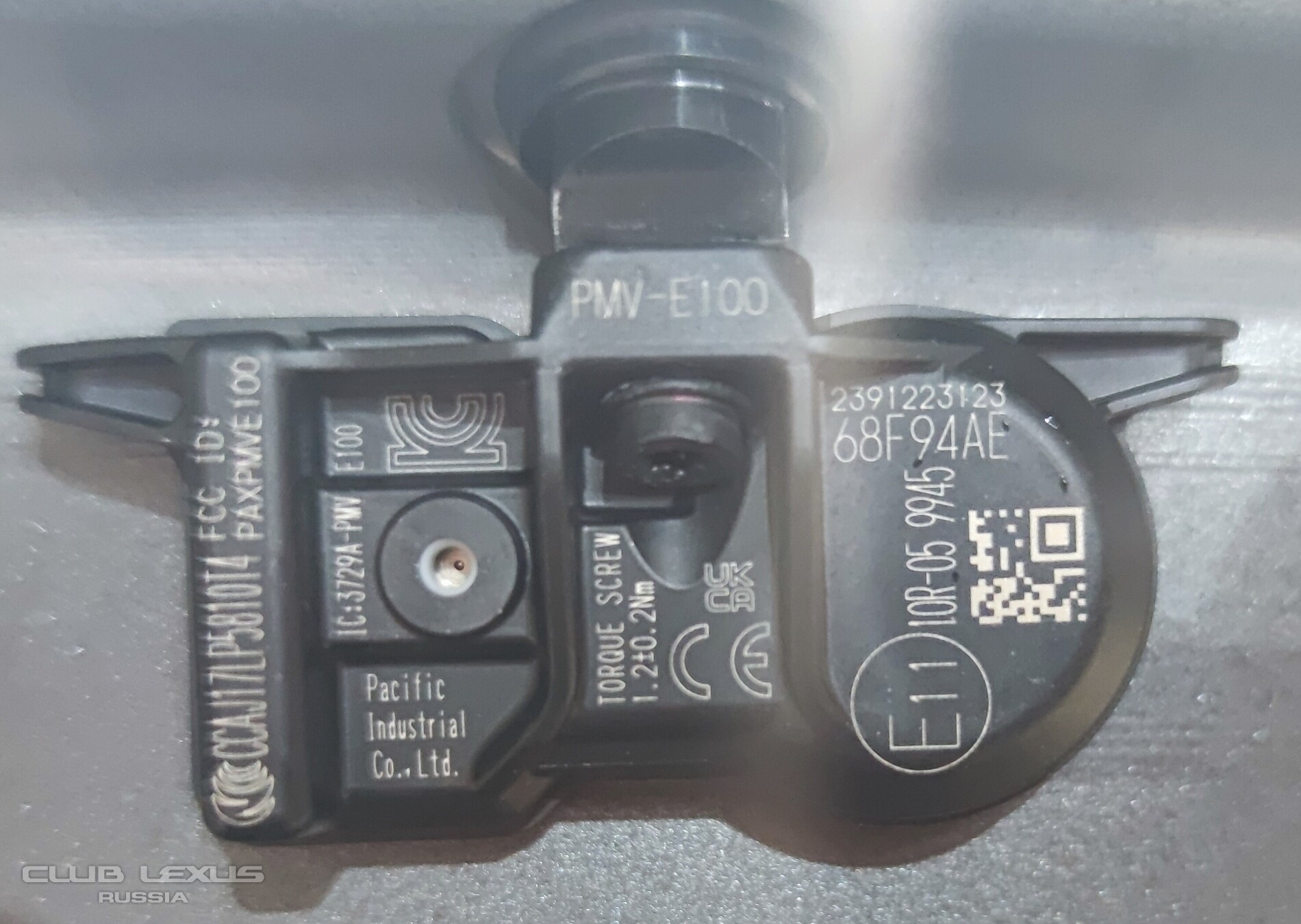

Добрый день!
Подскажите, пожалуйста, модель или фото датчиков давления шин, которые идут в Lexus RZ450e для Китайского рынка.

OsipovichGS, сегодня переобулся...
Lexus RZ
PS После переобувки значек давления горел и не гас, также на страничке информации о давлении в шинах показания были оранжевого цвета и сверху было предупреждение о необходимости проверки. Все ушло когда заново выставил эталонное давление (у меня 2,6)
