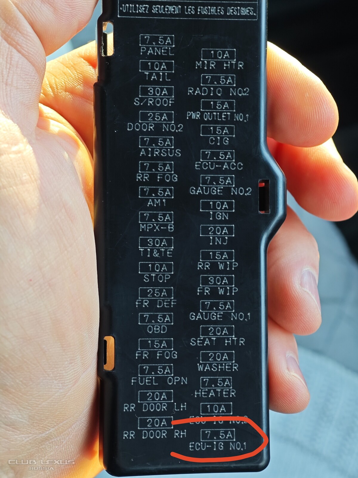

Ребята выручайте!
Harrier Hybrid 2005 год, Сегодня еду чувствую в салоне запах химический что-то горит, останавливаюсь загорается гирлянда ("p/s", "abs", "!" причем "check" не горит), остановился заглушил. При запуске "ready" не загорается, на мониторе заряд батареи не показывает!
В итоге гидрача нет, тормоза есть, климат не работает, стеклоподъёмники не работают, коробка в блоке. Двигатель запускается, но переключить передачу можно только через "shift", машина едет.
При диагностике выдает такие ошибки:
P3108-594 - Lost Communication with a/c System Control Module
U0129 - Lost Communication with Brake System Control Module
U0131-434 - Lost Communication with Power Steering Control Module
Причину запаха обнаружил, замкнуло реле управления подогревом сиденья под водительским (ажно поплавилось).
Реле отключил, ошибки удалил, но они снова вылезли, так как Проблема с Ready, гидрачем, печкой и прочим никуда не делась!
На форуме в этой ветке, нашел один похожий случай, у него тоже произошло замыкание видеорегистратора, болячки те же, что и у меня.
Как он решил проблему - он не указал, но написал, что сбоил Body ECU!
Что это за Body ECU?
Где он находится?
Как замыкание реле подогрева связано с этими ошибками и Body ECU?

Speedy717, Ребята всё проблему решил, был сгоревший предохранитель в салоне ECU-IG N.1 7,5а он отвечает за многие функции в особенности связь по CAN! Всё заработало, но была ошибка Гибридной системы, очистил все ошибки с помощью TechStream. Всё отлично работает! Всем удачи на дорогах! 😉
