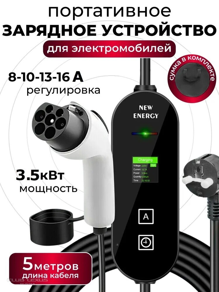

Можете скинуть фото заводского зарядного, который шел с машиной для рынка Китай?
Машина ещё в пути, перед выбором зарядки пока или переходном на первое время.
Понедельник
Понедельник
vip74, У меня с машиной зарядки не было... может у кого то и была зарядка в комплекте.
Я купил пару зарядок, благо их много...
В основном хватает мне вот этой, в ней хотя бы счётчик мощности не врет.
Lexus RZ
PS Вторая у меня на 32А
