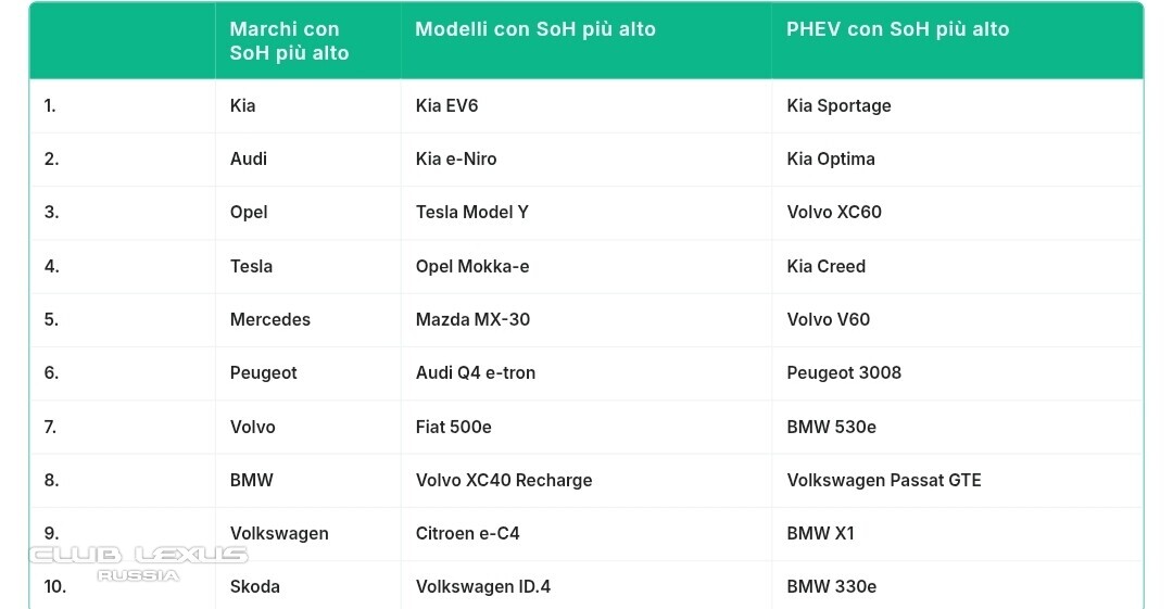

Компания Kvdbil исследовала так называемое состояние работоспособности (SoH) — показатель остаточной ёмкости аккумулятора по сравнению с его состоянием в новом автомобиле. Результаты? Они почти «разочаровывают» своей позитивностью: аккумуляторы работают гораздо лучше, чем могли надеяться многие инженеры.
Из 1366 проанализированных автомобилей (723 полностью электрических и 643 подключаемых гибридов) восемь из десяти сохранили не менее 90% своей первоначальной ёмкости . В частности, Kia EV6 продемонстрировал наименьшее снижение мощности среди всех протестированных моделей, сохраняя ёмкость выше средней с течением времени, даже после многих лет эксплуатации и большого пробега.
«Мы были немного удивлены, обнаружив так много автомобилей в отличном состоянии», — рассказал газете Sweden Herald Мартин Рейнхольдссон, руководитель отдела испытаний в Kvdbil. «На самом деле, похоже, что уровень здоровья зависит не столько от производителя , сколько от условий эксплуатации, климата и привычек зарядки».
Другими словами, возраст, условия окружающей среды, стиль вождения и способ зарядки влияют на износ аккумулятора больше, чем сама марка.
