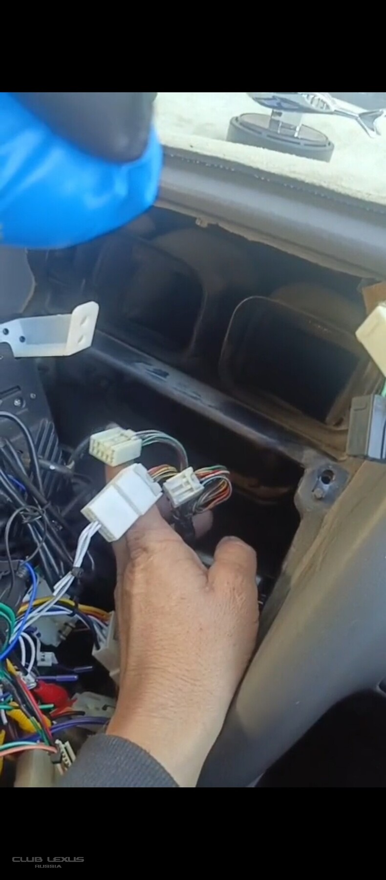

Kazakov9219. Доброго времени суток. Подскажи пожалуйста как подключить климат? Lex как твой - с телеком 2002г. Музыка заработала а дальше тупик! Где этот самый блок климата?

Los6, сзади штатной магнитолы есть черная коробка это и есть блок управления климатом

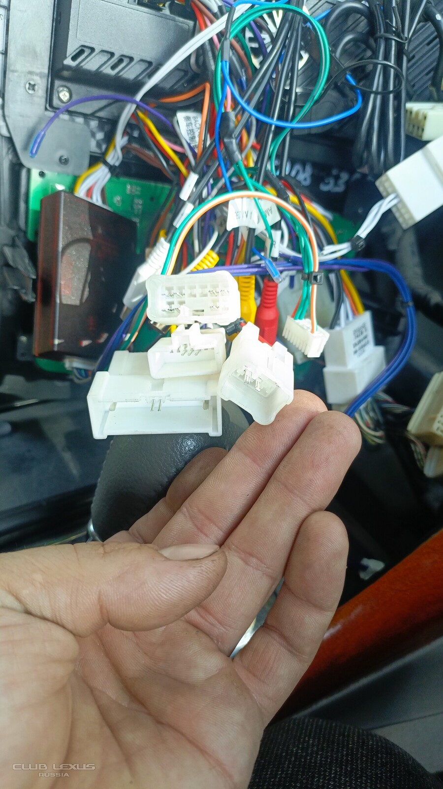

Спасибо за ответ. Только я всё равно не понимаю как к ней подключиться. Из всех проводов на магнитоле к проводке подключилось три фишки. На родной проводке осталось два штекера, но к ним фишки с магнитолы не подходят. Или какие-то провода с магнитолы должны подключиться прям к этому блоку?

Los6, да 3 фишки вроде не подключаются, а с магнитолой идет canbus и там должны быть 2 штекера на климат

Фух. Всё заработало! Kazakov9219 спасибо за советы. Скажи ещё, у тебя показывает расход топлива, запас хода, средний расход?

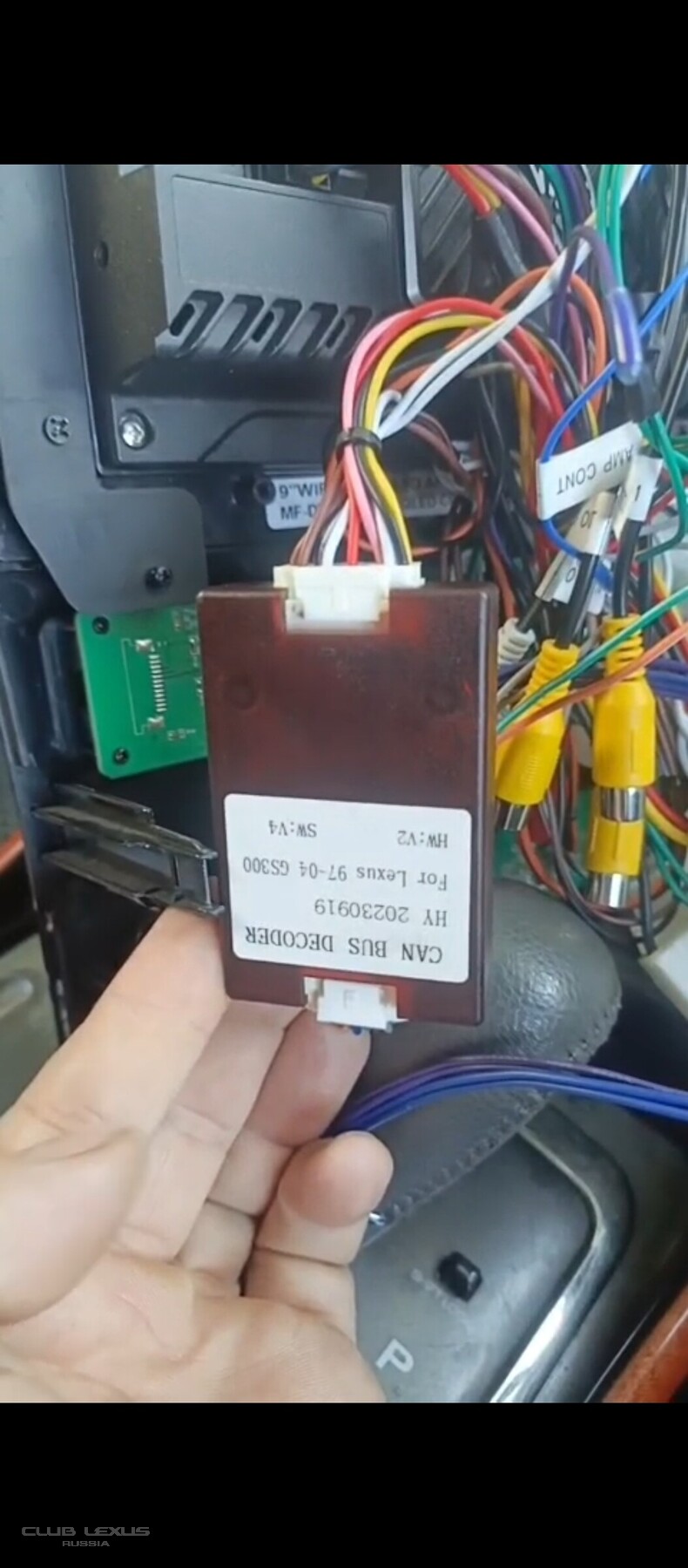

Kazakov9219, Приветствую! Я так понял от canbus идут 2 штекера к рамке планшета к двум платам один штекер подключается к климату второй к крутилкам, а черная коробка(климат родной ) остается подключенный к своим родным штекерам. Я правильно понял?

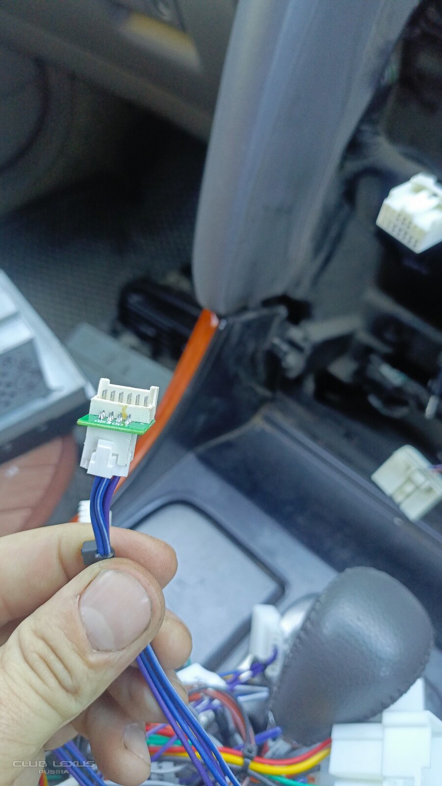

Вот этот штекер от canbus при климате с монитором не подключается? Правильно?

Jcheki031088, да это для климата без мультивижана, идет блок небольшой для управления климатом

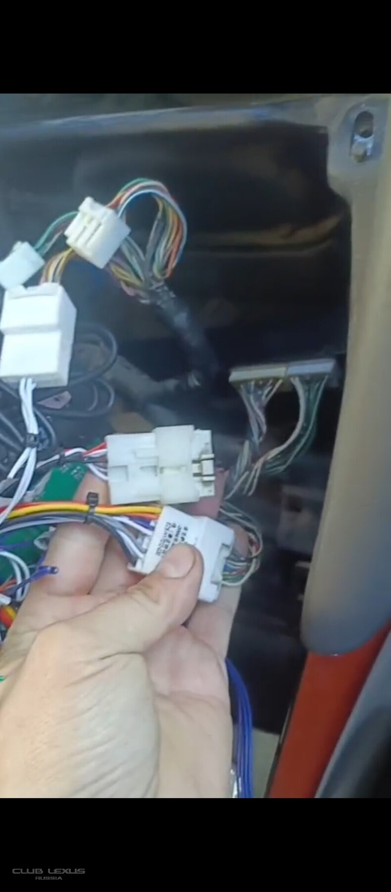

Kazakov9219, а как с мультивиженом подключить? Можешь пожалуйста сфоткать своё подключение по проводам? Я в личку номер ватсапа напишу.

Может у нас фишки разные с андроида выходят...

Это фишки которые остались и не куда не подходят
