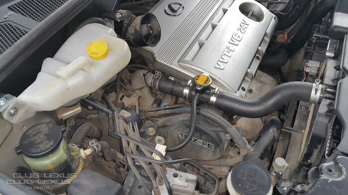

Замена на вертикальный. Быстро, бюджетно
Радиатор двигателя на Lexus RX II
Сюда видео не смог загрузить, разместил на рутубе:
link
Тройник Hyundai Solaris / Accent / / KIA RIO Hyundai GR2000010 253291J100 2539043001 QF45A00021 ZV101KR
Патрубок радиатора (нижний Windom) 16572-20110
Спасибо за идеи взятые тут:
link
link
link
На drive 2 есть статейка, но ссылку здесь нельзя указывать.
9433579 ее номер

Блин, только сейчас заметил, что фотографии в посте от разных машин, а я-то думал... глазастый Amd Green
Танцую с бубном. Недорого.
Сменил американца сделанного японцами, на японца сделанного канадцами для американцев...
16-07-2024
16-07-2024
Да!
Первые фото и видео- мое.
А потом ссылки на материал который меня вдохновил на рестайлинг.
