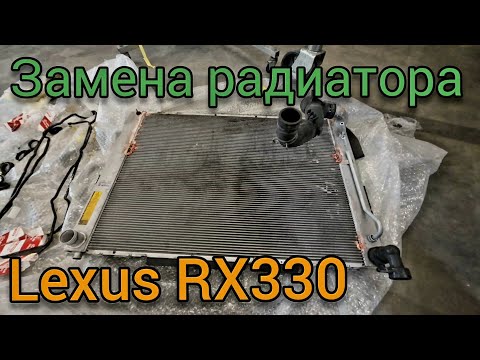

Заголовок статьи: Был ли дефект радиаторов на Lexus RX 2-го поколения?

Добрый вечер! Подскажите пожалуйста где купить подставки радиатора верхние и нижние короткие. На своём 330 канадце 2005 г. на СТО стали менять радиатор охлаждения и поломали все подставки, не откручивался. Может кто менял на длинные и остались короткие в хорошем состоянии. Exist везёт 30 дней оригинал, не оригинальных не увидел. Радиатор купил SAT.

M@ksim777, мне в итоге надоела эта мутота с заменой радиатора по весне, перешёл на систему от виндома/камри.

Здравствуйте! Подскажите причины не работают вентиляторы ?!

На прямую работают! Может датчик температуры быть?!

Здравствуйте, как Вы это установили?
Я в 2017 году приобрёл свой PX300, и задавался тем же вопросом, почему не включаются вентиляторы радиатора.
Заехал на диагностику, и мне сказали, что всё исправно, алгоритм включения вентиляторов по температуре, она не достигается, поэтому и не включаются. Когда включаешь кондиционер, то вентиляторы сразу запускаются, и здесь работает другой алгоритм.

Яков Владимир, ещё могут щетки износится. У себя прошлым летом устранял. На форуме есть инфа, там от жигулей копеешные встают чётко. Надо напильником только на 2-3мм длину укоротить и всё.

На моем 330м вентиляторы не включаются если нет фреона в системе. Такой вот глюк. Втыкал перемычки в датчик давления, после этого вентиляторы включались.
30-06-2024
Итого: два года не менял радиаторы, не заливал антифриз. На этих выходных вёз к родителям брусчатку около 350кг + моё пузо + кондей + на улице чуть-чуть жарко (30 с гаком в тени). Пробки на трассе + 150-160 после пробок. Температура чётко, вентили после замены щеток гудят как положено. Делаю вывод что радиатор от камри/виндома имеет место быть. После замены одного оригинального и трех satовских даже не привычно весной....
