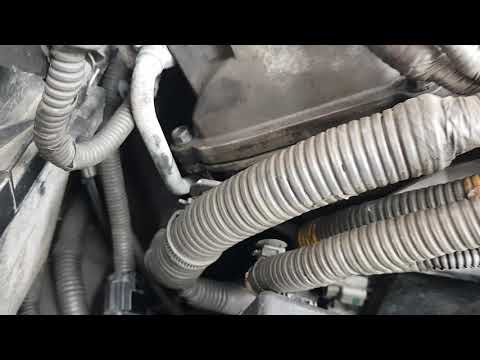

Мужыки, а можно видео, какой она вообще звук издаёт?
4-10-2019
4-10-2019
тут даже больше слышно
4-10-2019
Lexxrus007, спасибо огромное!
