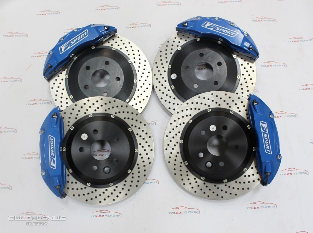

4. Также мы можем предложить Вам установку высокоэфективной тормозной системы F Sport
Мы готовы помочь в реализации любого из выбранных Вами вариантов
