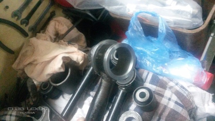

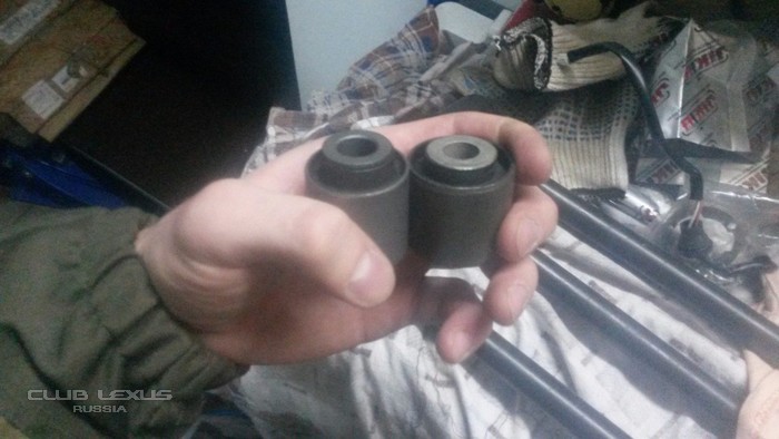

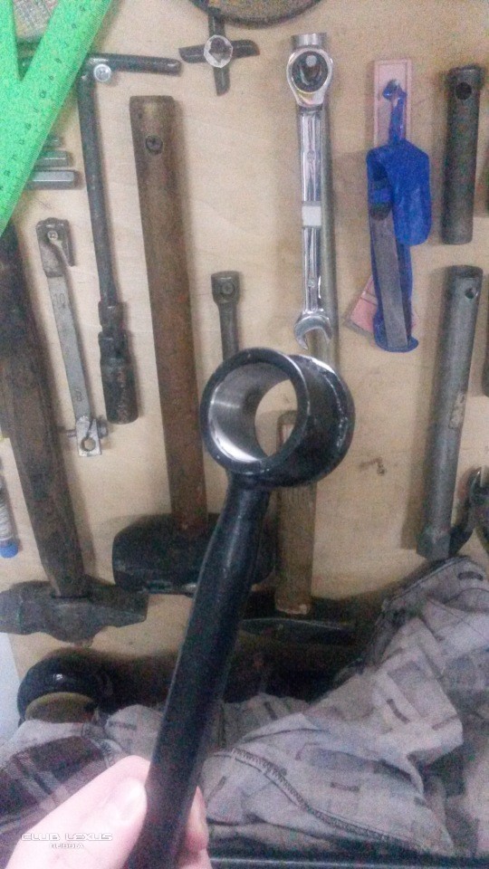

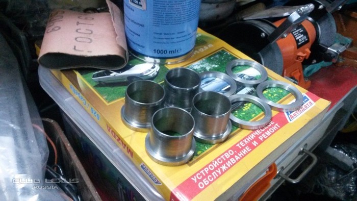

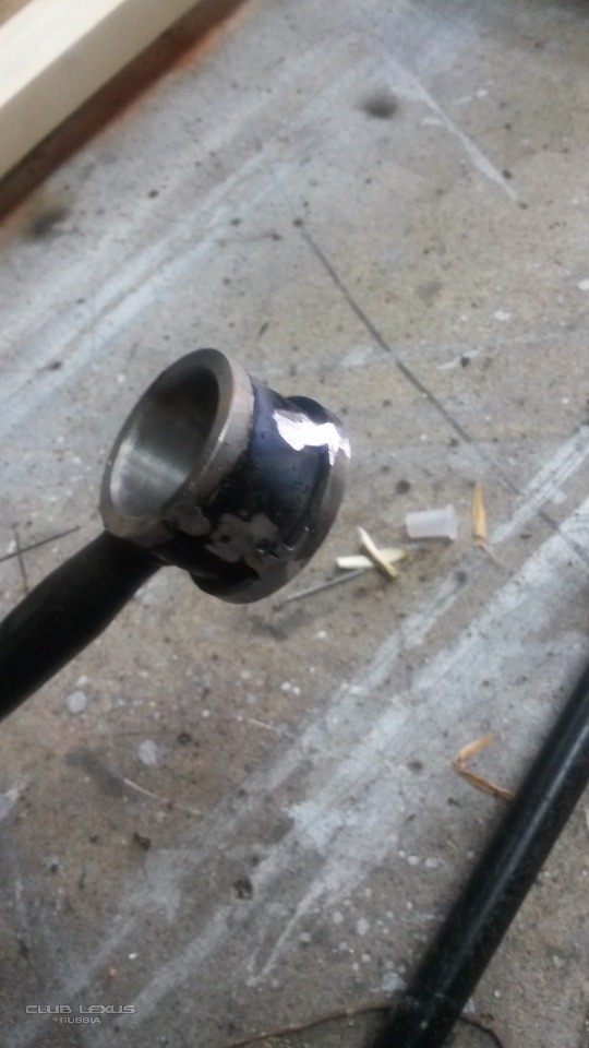

Если в кратце, рассверлил на 36мм. Втулки внутр диа 33мм, длина 30мм. сб JIKIU BH22124 (45мм втулка, 33мм наружный диметр, 32мм длина наружной обоймы, 12мм болт) их я рассверлил 14мм сверлом
Argon писал(а): МММММ а зачем так сложно
рассверлил до 36 - ГУД
так и прессовал бы сразу
либо плавающие от камри
либо литые
Я хотел изначально ставить без наружной обоймы. делал тяги под конкретные сб. Но в расчетах ошибся, они сильно удлинились, их много выперло. вот и пришлось в срочном порядке искать другие. Выбрал вот эти jikiu

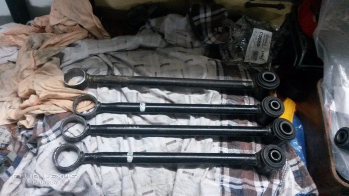

Добрый день! Поставил задние рычаги MASUMA MA-111 и MA-112, посмотрим сколько отходят, цена вопроса 6000 руб. за 4 рычага. Прошлые рычаги Febest отходили 25000 км, при этом износились только внешние сайлентблоки рычагов, которые крепятся к цапфе, внутренние остались целыми.
111 и 112 ставится на одну сторону.
Один из них под развальный болт.
Мои прошли пока пару тыщ.
Мне не понравились,совершенно другие углы установки.
Верхние саленты уже оказались под нагрузкой.
Посмотрим сколько отходят.
Zlodey42 писал(а): Добрый день! Поставил задние рычаги MASUMA MA-111 и MA-112, посмотрим сколько отходят, цена вопроса 6000 руб. за 4 рычага. Прошлые рычаги Febest отходили 25000 км, при этом износились только внешние сайлентблоки рычагов, которые крепятся к цапфе, внутренние остались целыми.
Ого
Для Фебеста это очень неплохие цифры
Hochyka писал(а): 111 и 112 ставится на одну сторону.
Да углы установки поперечных рычагов отличаются от оригинальных, верхние сайлентблоки подвывернуты, на Febest такого не наблюдается. Пробег 3000 км после установки, пока все целое.
В ближайшее время буду прессовать сайлентблоки masuma RU-391 в продольные рычаги и masuma RU-396 в ступицу по итогам отпишусь.
Zlodey42 писал(а): Да углы установки поперечных рычагов отличаются от оригинальных, верхние сайлентблоки подвывернуты, на Febest такого не наблюдается. Пробег 3000 км после установки, пока все целое.

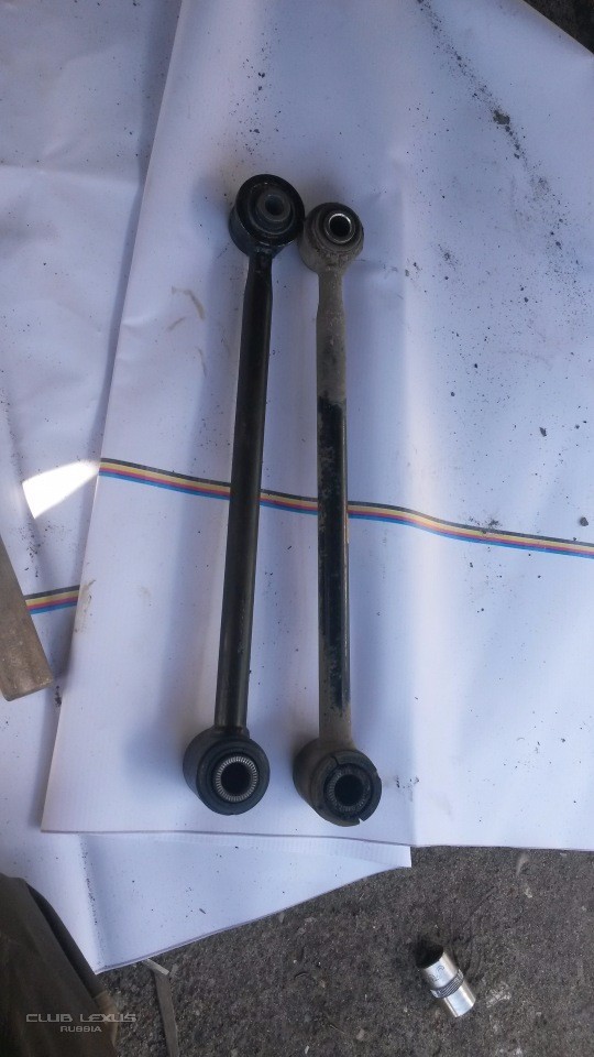

подскажите по задней подвести , тяга задняя поперечная там их 2 штуки , одна короче другая длинней
у меня которая короткая стоит ближе к переднему бамперу, а длинная ближе к заднему бамперу , там регулировочные болты под развал-сход , ! а по схеме наоборот ,все таки как правильно ? может намудрили когда-то при замене ....
