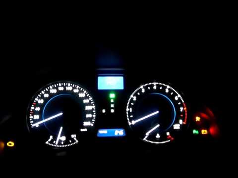

вот вот! я тоже на лукойле))) 5-30
вот видео даже есть как в мороз на нем стартует,
[/url]
