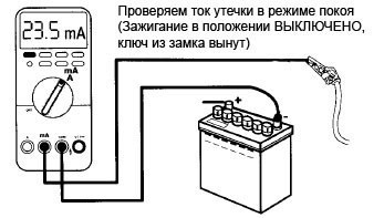

Ток утечек при подключенном акб БЕЗ сигналкиу меня 0.06Ач, за сутки это 1.5Ач, с сигналкой 0.08-0,09 это почти 2Ач в сутки! вот и считай сколько у тебя высосут электросистемы авто в ожидании за 3 недели...
Так что НЕ заряжать АКБ и чтобы он не разряжался не возможно пока что.
Если не обслуживать АКБ при падении напряжения разомкнутой цепи до 12.7В то акб систематически недозаряжен и медленно умирает, сульфатация пластин.

Делается просто -замеряется ток утечки. если он в норме, значит брак батареи

а вообще это дело 5 минут узнать ток утечки даже самому

Я не вижу ответа - какой фактический ток утечек?
Тестирование акб имеет тоже определенные параметры, как берет заряд акб, какое нрц держит, тест нагрузочной вилкой итд.
При раскладе который я дал выше, исправный авто с током утечек 0.06а не простоит многим больше месяца без подзарядки! А с второй сигнализацией тем более. Если допустить разряд акб таким простоем ниже 9в, то такой акб уже не восстановит при зарядке первоначальную ёмкость! И поэтому при тестировании в сервисе его признают неисправным! И это будет продолжаться бесконечно если не выявить систему потребляющую в спящем режиме или же просто игнорировать зарядку акб при падении напряжения ниже 12.7В. Но причина изначально то не в акб! Я надеюсь причинноследствееная связь ясна?
