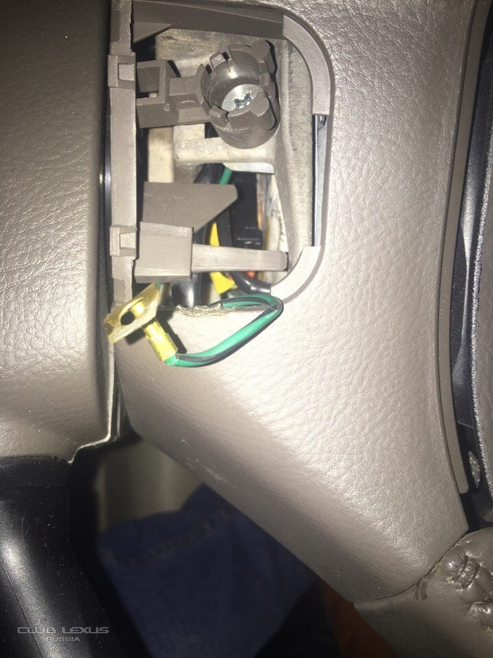

Крик о помощи!!! (ну а как еще)
Друзья такая ситуация, на машине стоит старлайн б9, и дополнительно какая-то противоугонка которая при начале движения отключает двигатель. Бывший хозяин обьяснил что включается она если задеть контакт под рулем, отключается долгим удержанием этого контакта. (это не кнопка а именно контактная клемма выведеная в заглушку на руле) Кто- возможно сталкивался с такой системой как ее отклчить? Заглох на парковке магазина и все.
Раньше получалось ее отключить долгим "нажатием" но уже пару дней не реагирует на палец
скинул крышку прилагаю фото этой заразыНештатные сигнализации на RX II ( обсуждение, подключение..)

Найти и демонтировать /восстановить разорванную цепь/ реле блокировки. Цепь бензонасоса, цепь форсунок, или цепь главного реле.
Может и в ЭБУ двигателя привести эта цепь, в моей практике похожий случай был, человек долго маялся пока я не демонтировал напаяные сопли внутри этого блока.
