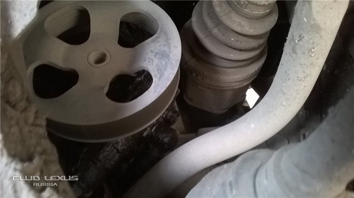

Привет всем, обнаружил подтеки такие, масло вроде не уходит критично. Это не то, о чем тут говорят? Может кто сталкивался? Куда копать?

привет...у меня такая же история...не копал,но моему это насос гидроусилителя...я не парюсь пока..слежу за уровнем и всё.

Ок, будем смотреть.
