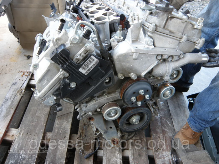

Andreyka42, она может быть установлена как с резиновым сегментом так и цельно металлическая. Какая из них установлена на Вашем авто, думаю, проще будет узнать Вам самостоятельно вооружившись фонариком или нащупав пальцем. Фото где искать и как отличить привожу ниже, смотреть нужно со стороны правой(по ходу движения авто) верхней подушки двигателя.

Да, с фонариком всё видно, подтверждаюSmile

вчера заменил себе данную трубку. Наличие трубки со шлангом просматривается не вооруженным взглядом без фонарика, для этого нужно просто снять пластиковую защиту в моторном отсеке справа по ходу движения. Что касается замены то просто прокомментирую известную статью про критическую замену: 1. мне снятие крепления двигателя сверху не понадобилось 2. самое сложное это снять пластиковую крышу, один болт удобно открутить снизу, второй сверху, он ОЧЕНЬ не удобный 3. насос гура снимать не нужно, сам он крепится двумя болтами, и над ним закреплен его шланг, а чтобы его можно было отвести подальше нужно открутить серьгу и сайлонблок. надеюсь кому нибудь будет полезно!
