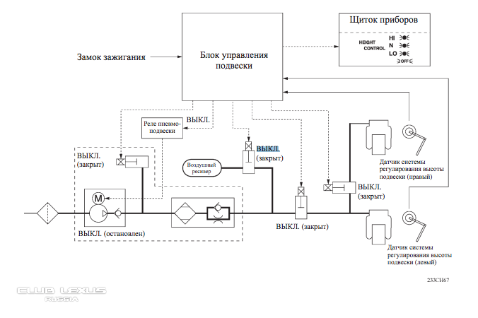

Что является регулирующим элементом для компрессора при такой схеме?

прикладываю документ
баллоны на качаются индивидуально.
датчика высоты в системе два, нужны лишь для усреднения показания высоты при подьеме-опускании (идет среднее значение с двух), а так же чтобы эбу понимало на какой поверхности передвигается авто, считывает амплитуду итп, в случае разности в показаниях более 100мм, открывается клапан между двумя Пб для свободной циркуляции воздуха и увеличения артикуляции.
ресивер один, давление одно, качаются и стравливаются баллоны всегда одновременно.

кто не доверяет, проверить это легко, достаточно задвинуть любую из тяг в крайнее положение..никакого дисбаланса по высоте не будет. идеальный горизонт, изменится лишь уровень
Видео  FAQ - Пневмоподвеска Lexus GX 470 / Prado 120
важно выставлять датчики точно по "0" , так авто будет чутко реагировать на загрузку-выгрузку, состояние дорожного полотна итп..чем больше разброс в их показаниях, тем больше и погрешность
