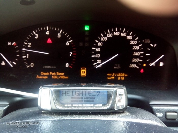

Еще такой момент - глядя на контроллер
показания лево-право должно быть одинаково?

По сути комп видит что датчики находятся в нижнем своем пределе "low", о чем говорит количество "квадратиков" то раскручивает TOMS в самое мягко - тем у него мягче получилось
Sanek59 писал(а): показания лево-право должно быть одинаково?
Естественно! Если будет все по разному, то о настоящей мягкости и плавности хода можешь забыть... Как бы в этом и есть вся фишка))
У меня когда задний датчик умирал, левая полоска на рисунке вообще не двигалась, показания высоты не доходили как надо, ехать было тоже неплохо, но сейчас реально мягче, когда все как надо отрабатывает.

кстати задний правый датчик тоже не шевелится, нашелся похоже косячок...
Люди объясните русским языком по порядку, что делать нужно? Я по механике все проверил, все вроде в норме. А зараза задняя правая стойка ниже на 1см и никак не ровняется с левой.

у меня цельсиор 2001. правая задняя стойка ниже левой.
до смены комплекта датчиков положения кузова было наоборот, правая была выше.(оба комплекта датчиков оказались рабочими, дело явно не в них)
