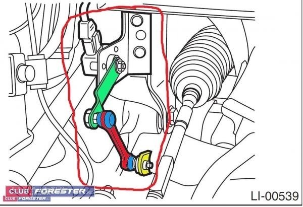

А как его отсоединить? Этот датчик или нет: он конусообразный, к нему подходит кабель, крепится сверху с внутренней стороны ступицы болтом на 10, для датчика предусмотрена выемка в ступице. Или я ошибаюсь? ( Да, еще снизу он как будто намагниченный.
Levinson писал(а): Это датчик ABS, тебе нужен рыбак с удочкой, на суку сидит. Почаще спрашивай, а не после того как почти разобрался)
Совсем запутал! ) У меня там подходят три провода: первый я описал, второй справа подходит к суппорту (я так понимаю, что это тормозной шланг) и третий между ними, но никакого рыбака с удочкой я там не видел. ) Можно человекопонимающим языком объяснить, ну тупой я, согласен!

Кстати, забыл отписаться. Снял датчик, он на трех болтах крепится, фишку отверткой надо поддеть снизу, снимается. Сам датчик прямоугольный, на четырех болтиках под фигурную отвертку, внутри три пружины под золото, и два усика из трех лепестков. Все промыли, прочистили карбом, просушили, герметиком прошлись по корпусу после сборки. Пневма сперва задирала, как прежде, потом отпустила кузов, сейчас визуально ровно. До похода нового датчика терпит. ) Спасибо за подсказки!
Несущественно, конечно, но приятно! ) Правый перед был визуально ниже и при стоянке и при езде. Поддомкратил, фишку отсоединил, карбом продул, смотрю "сверчок" тот и "рыбак с удочкой" болтается свободненько так... головкой на 10 на страх и риск подтянул "рыбака", датчик не стал снимать, там гайка интересная на 10 такая, которая "рыбака" держит... в общем подумал - другого датчика под рукой нет, зачем ломать существующий, хоть и косячный? Поставил все на место, езжу неделю: правый перед встал ровно, как положено. ) И пусть не падает.
