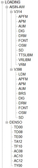

Образ E1B Denso Gen 5.iso запустился на toyota Gen 6 DENSO без переделок. Amd Thumbs up Правда, известные ограничения по поиску остались.
На диске оказался универсальный загрузчик.
Подходит для DENSO Gen 4, 5, 6 и AISIN.
Модули загрузчика:
AC08, AC10, AC12, TY00 - для Gen 4
TD00, TD08, TE00 - для Gen 5
TA12, TF10 - для Gen 6
С AISIN модулями не разбирался.
Ух ты! Судя по тому что заминусили, раскрыл чью-то страшную тайну! Amd Cool
Скрин загрузчика.

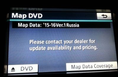

Здавствуйте. Подскажите пожалуйста сегодня записал образ E1B Denso Gen 5.iso (образ брал отсюда yadi.sk/d/Pha_XNAMmLH7Q) вставил диск в машину (клемы не снимал), прошла загрузка. карты показывает, но адресный поиск не работает, РОІ тоже не показывает, голосовые подсказки на русском работают.
Вот что показывает:Обсуждение E13-Russia (2010 - 2011)Обсуждение E13-Russia (2010 - 2011)Обсуждение E13-Russia (2010 - 2011)Обсуждение E13-Russia (2010 - 2011)Обсуждение E13-Russia (2010 - 2011)
