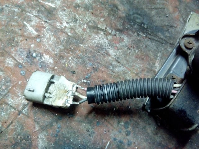

По прошлому рассказу(примерно месяц назад) было сказано, что навернулся задний левый датчик высоты пневмо подвески или положения кузова, кому как удобнее. До этого кузов был зафиксирован в одном положении, когда машина стала подниматься, было выдернуто реле компрессора и в принципе, за все это время НИ РАЗУ не было допольнительной подкачки. Пневма работала "на ура", особо не спустила, ну может на сантиметр-полтора максимум от фиксированного положения изначально.
Затем был заказан ПЕРЕДНИЙ датчик положения кузова за 1500 рублей(30 у.е. месяц назад с доставкой)!!!. Левый или правый - это все равно, по барабану. Ровным счетом они одинаковые. Центральный провод идет сигнальный, боковые -плюс и минус или как там они называются, факт в том, что они просто поменяны местами, из-за этого, когда тягу поднимаем вверх или вниз сопротивление от 0.05 до 4.5 может быть разное, по сути, когда будете пояться к старому разъему старого датчика, боковые провода местами перекинете и все.
Что сделали? Взяли передний датчик, сделали новое крепление и прикрутили в то же место, где стоял старый датчик. Укоротили саму тягу, потому что она длиннее. Затем распотрошили старый датчик, выдернули разъем и припаяли к проводке переднего датчика, все залили термо клеем для изоляции и замотали изолентой. Все прочно и надежно.
По итогу -все работает, подвеска поднимается и опускается, показания с правой стороной одинаковые, все четко, 3 часа времени и все готово. Цена вопроса 1500 рублей. Факт в том, что передние датчики стоят намного дешевле(в моем случае в 5 раз дешевле!) и намного надежнее, потому что в 430-ых LS-ах в основном летят задние, на них ажиотаж и не обоснованно завышенная цена.

Ну таки да, на зачистку, покраску, наведение марафета времени не хватило. Но главное, что механика работает и работает идеально! Это хорошо видно на контроллере, когда машина в движении, наезды на ямки, не ровности дороги, датчик отрабатывает также, как и передний этой же стороны, если какой-то крен, поворот и т.д. Когда машина едет ровно, то все датчики примерно одну и ту же высоту показывают. В общем, такое было только изредка, когда все 4 были полностью исправны.
Я на все 100 уверен, что все сделал правильно, деталь оригинальная и выполняет свои функции. Будущим хозяевам не о чем волноваться кроме того, что туда больше не надо будет лезть, т.к. передние датчики намного надежнее, они даже не разборные, потому мне кажется более герметичные Ну а в случае чего, всегда можно поставить оригинальный новый датчик за тысяч 16 рублей, штатная проводка не нарушена
